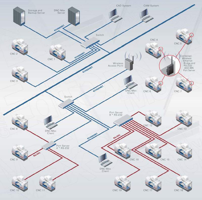

poszukuje schematu polaczenia CNC w sieci przemysłowej

mam taką małą prośbę czy ktoś z drogich użytkowników mogłby przedstawić schemat takiej sieci.

Może koledze chodzi o cos takiego

Obecnie nad czymś takim pracuje
Ale mało jest firm i osób w Polsce które są wstanie doradzić w sprawach takich systemów
Więc może z kolegą uda mi się podyskutować na ten temat , no jeśli kolega pisze pracę magisterską :wink:

własnie o taki schemat mi chodzi potrzebuje zbudować sieć okolo 10 cnc do tego jakis serwer z i 4 pc moge na mejla wysłać co do tej pory zrobilem może to w dokładniejszy sposób wyjaśni co musze zrobić

Czy ja dobrze zrozumiałem ??
czy wszystkie maszyny mają Porty LAN i obsługują sieć ??
Tak wynika ze schematu kolegi
