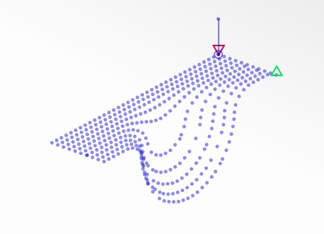

Założyłem, żeby wykonać takie skanowanie wykorzystując do tego wyłącznie program napisany w G-kodzie. Ponadto algorytm ma radzić sobie z pionowymi ściankami gniazd i wysp.
Współrzędne skanowanych punktów przesyłam do komputera poprzez port szeregowy RS-232 i zapisuję w notatniku. Docelowo program skanujący ma tworzyć funkcje intrerpolacyjne na odcinkach pomiarowych wynoszących 4 do 7 punktów. Funkcje te zostaną wykorzystane w programie obróbkowym który z zadanym krokiem będzie generował ścieżkę narzędzia wzdłuż funkcji.

Wracam po długiej przerwie spowodowanej pisaniem pracy magisterskiej. Pomysł został zrealizowany.
Wynikiem prac są:
- opracowanie algorytmu programu pomiarowego NC skanującego powierzchnię przedmiotu
- napisanie programu w języku C do cyfrowej obróbki punktów pomiarowych
- rzutowanie ścieżki narzędzia z płaszczyzny XY na powierzchnię zeskanowanego przedmiotu
- grawerowanie skorupki jajka oraz modyfikacja powierzchni przedmiotu
Pomiary w połączeniu z obróbką w jednym mocowaniu wykorzystywane są np. do regeneracji łopatek turbin silników lotniczych.
