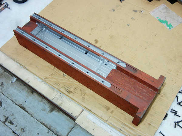

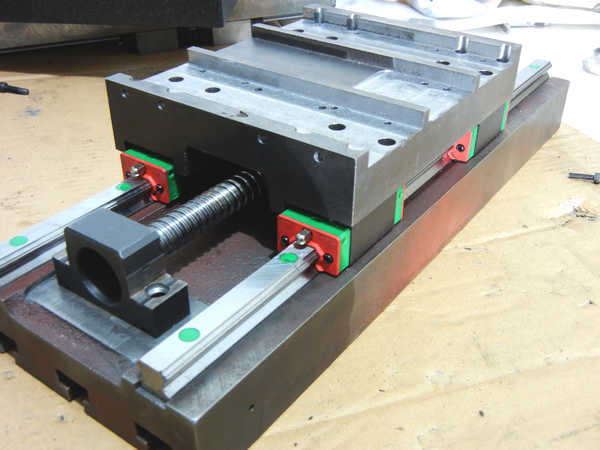

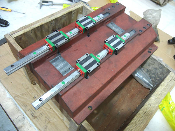

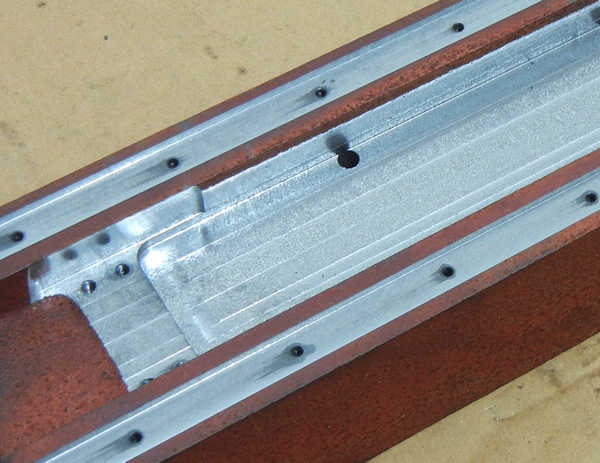

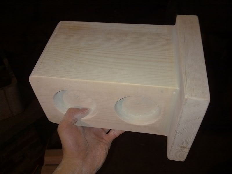

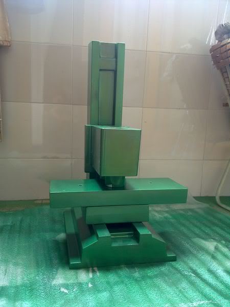

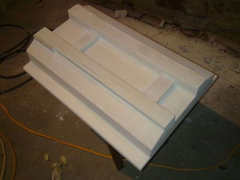

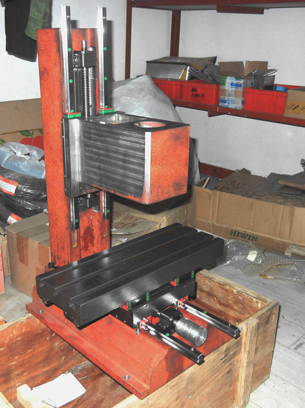

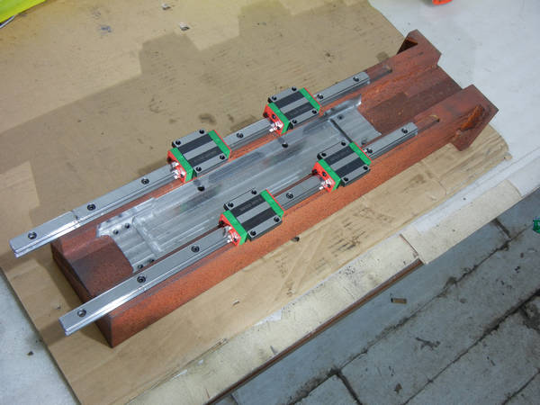

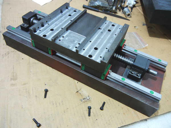

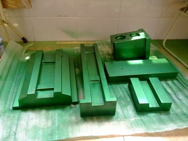

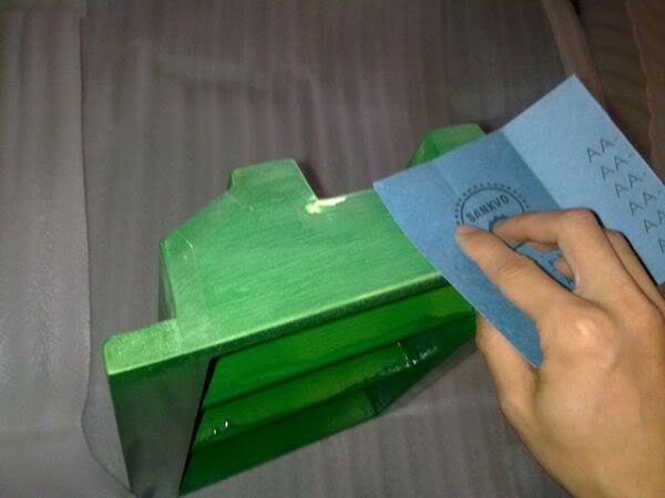

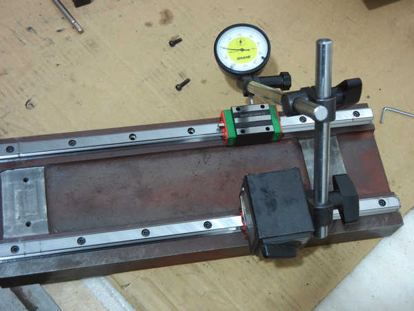

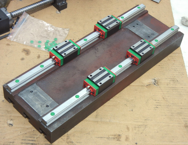

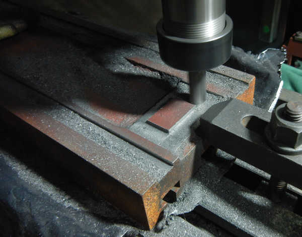

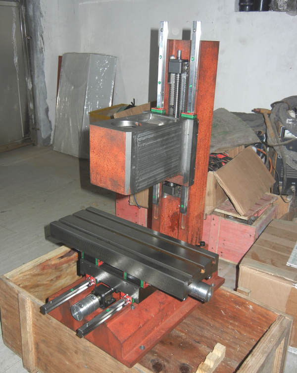

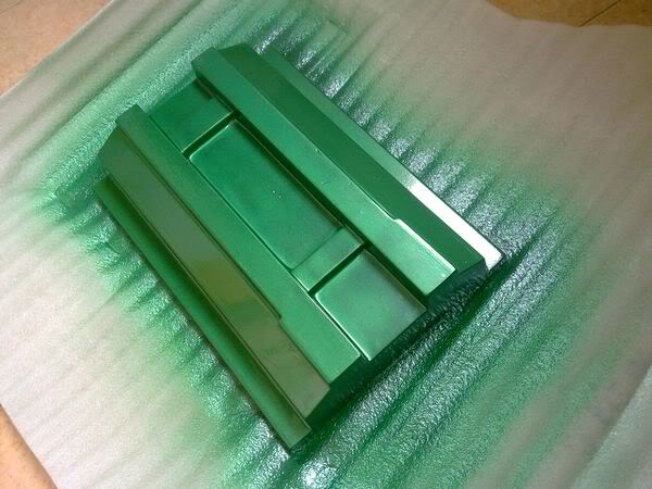

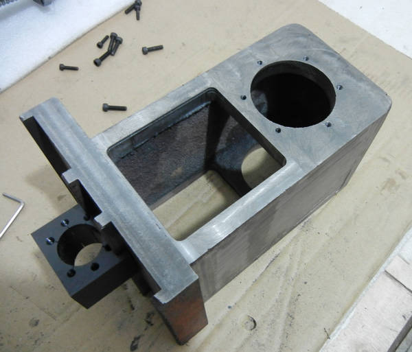

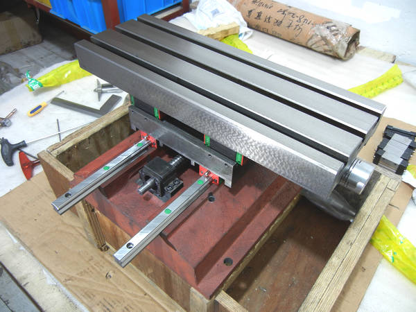

Ciekawa maszynka ( jeszcze w trakcie budowy ) opisana na www.cnczone.com
---> Link
cdn.

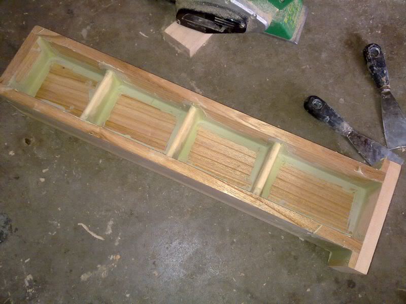

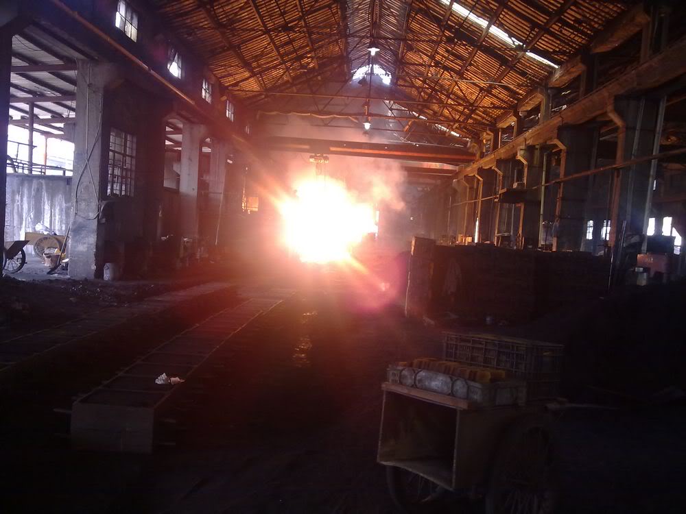

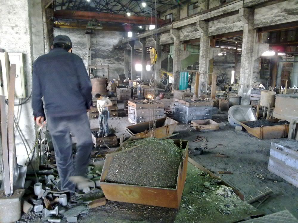

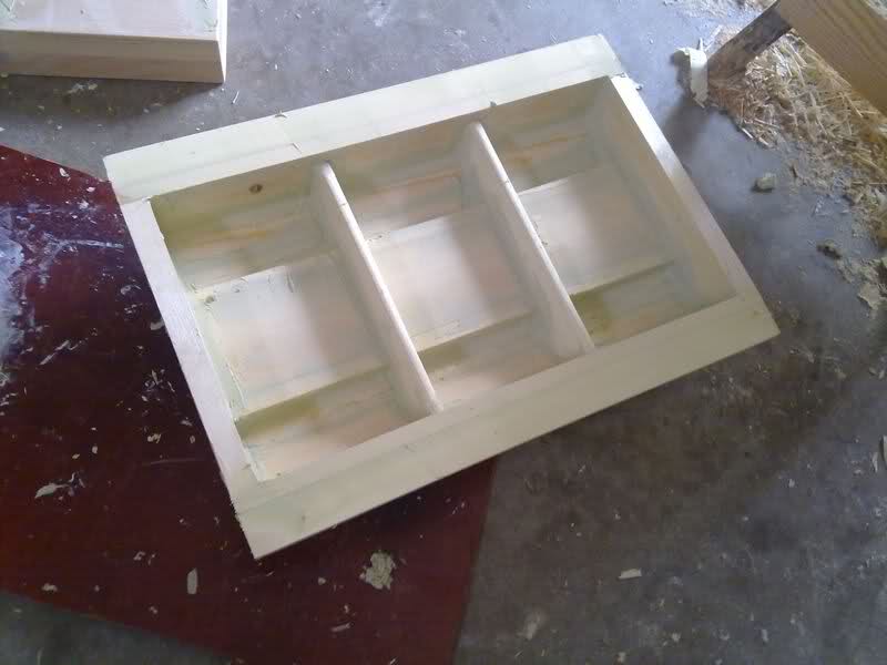

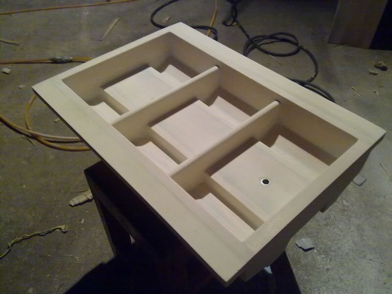

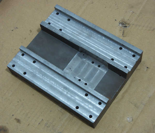

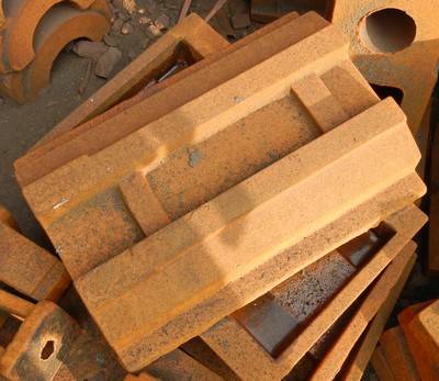

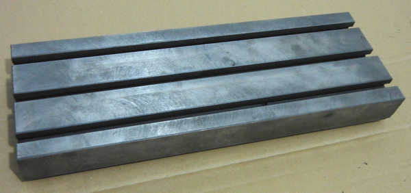

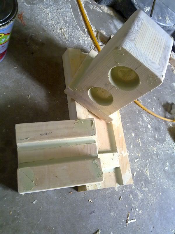

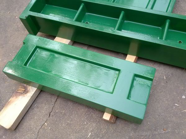

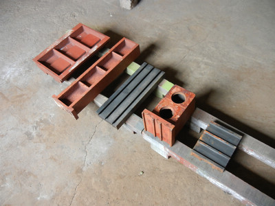

Ciekawe jaki może być koszt wykonania takich żeliwnych odlewów ?
Ponadto ciekaw czy takie detale obrobione niedługo po wykonaniu mogą się zbananić ?
Frezarka kolumnowa z żeliwa
- Posty: 523
- Rejestracja: 15 sie 2004, 23:24
- Lokalizacja: Poznań
Cóż tak się to po prostu robi...... robiło na szeroką skalę przyjmując prawidła prawdziwej inżynierii a nie drogi "cięcia".
Fakt ciężko trafić dokumentacje fot.
Koszt to około 6-10zł zł/kg. Resztę policz sam.
Naprężenia ma wszystko co było traktowane temperaturą €(nawet w trakcie odlewania). Też trzeba odpuszczać. Może to zrobić ten sam zakład który odlewał.
