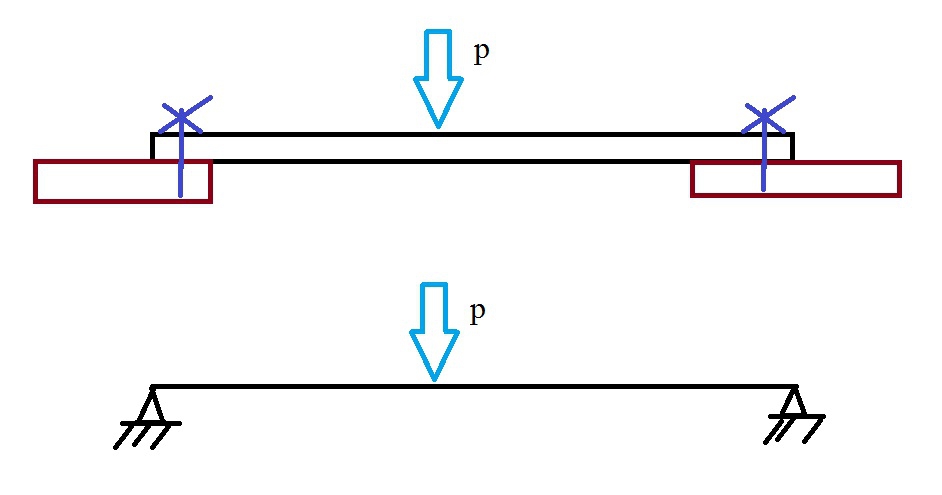

mam problem jak prawidłowo już w rzeczywistości stworzyć model belki (chodzi o to by był statycznie wyznaczalny abym mógł wykonać obliczenia). Belka jest to powiedzmy pręt (czy inny nie ważne w tym momencie jaki profil) który jest przykręcony kotwami do podłoża. Zgodnie z "logiką" poniższy układ powinien być utwierdzony na dwóch końcach co powoduje jego statyczną niewyznaczalność. To samo tyczy się większych konstrukcji - np chociażby regału który jest przytwierdzony do podłoża i ściany. Uniemożliwia to wykonanie typowych obliczeń konstrukcyjnych.
Proszę o pomoc

Można taką belkę obliczyć jako układ statycznie niewyznaczalny, różnymi metodami, znanymi z mechaniki i nauki o wytrzymałości materiałów:wasek88 pisze: Belka jest to powiedzmy pręt (czy inny nie ważne w tym momencie jaki profil) który jest przykręcony kotwami do podłoża. Zgodnie z "logiką" poniższy układ powinien być utwierdzony na dwóch końcach co powoduje jego statyczną niewyznaczalność. To samo tyczy się większych konstrukcji - np chociażby regału który jest przytwierdzony do podłoża i ściany. Uniemożliwia to wykonanie typowych obliczeń konstrukcyjnych.

Akurat ten przykład jest łatwy. Belka może jest statycznie niewyznaczalna ale jeżeli spojrzymy na ten przypadek logicznie to reakcja w osi X nie wystąpią. Dam ci tutaj przykład jeżeli przykręcimy lampę do sufitu powiesimy na niej kilo cukru, to czy wystąpi reakcja w osi X (pozioma) oczywiście ,że nie. Z twoim przypadkiem jest tak samo jeżeli obciążysz belkę w połowie jej długości siłą P to belka ta wygnie się w dół , siły poprzeczne nie wystąpią bo niby skąd, jednak na polibudzie wykładowcy zawsze uczą że podpora stała dwie reakcje a później studenci się głową jak to rozwiązać. W linku dodałem ci rozwiązanie jak prosto obliczyć taką beleczkę
https://zapodaj.net/29fd5cd56a3af.jpg.html
Jakby nie było wiadomo to wykres T to wykres sił tnących a Mg momentów gnących.
