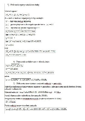

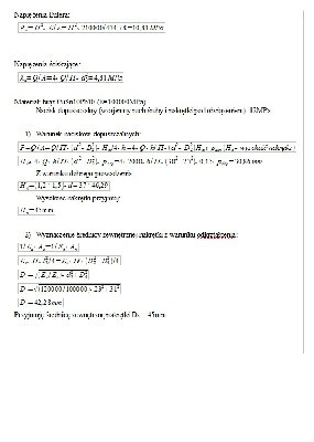

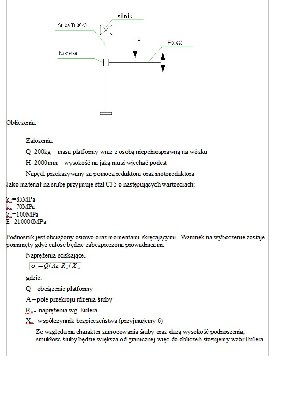

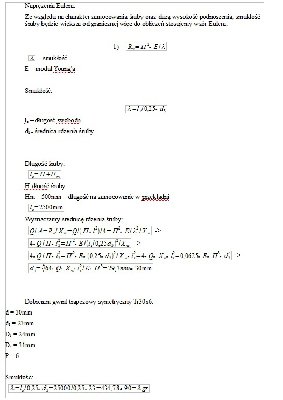

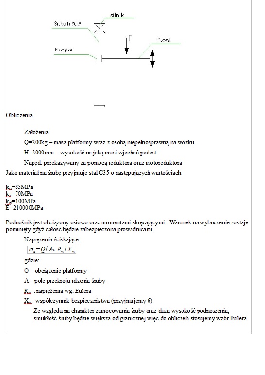

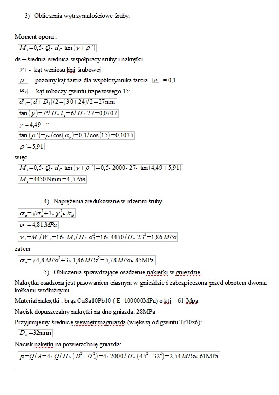

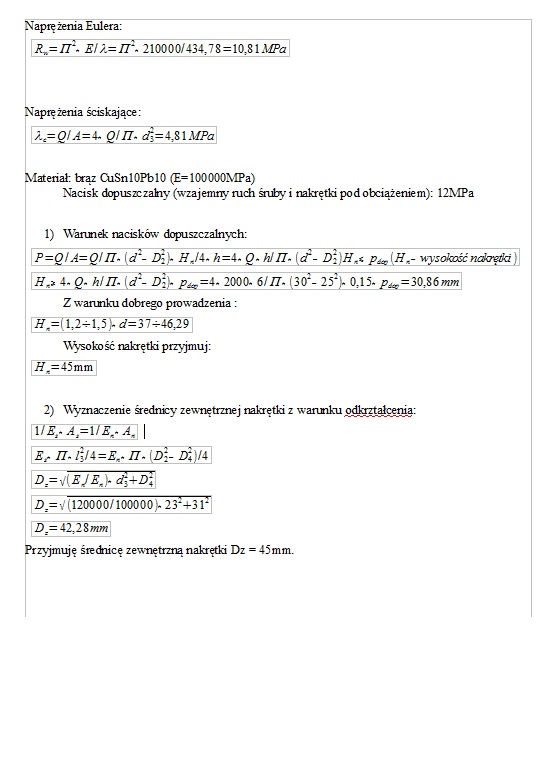

Witam. Projektuję platformę o napędzie śrubowym dla niepełnosprawnych w ramach pracy inżynierskiej niestety mam problem już na starcie z obliczeniami (wystarczy spojrzeć na smukłość śruby), wyniki które mi wychodzą raczej nie wyglądają najlepiej. Jakieś porady sugestie? ktoś widzi gdzie popełniłem błąd?

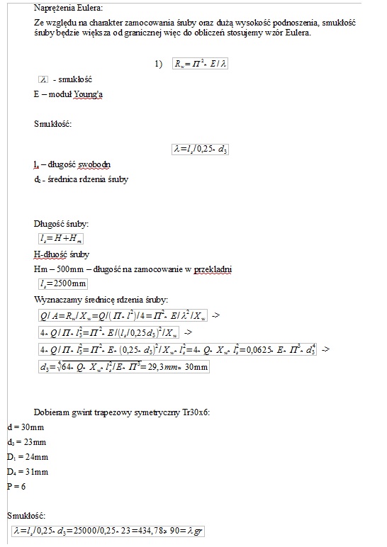

wspolczynnik bezpieczenstwa 6 to mi sie najbardziej podoba - czyli jakbys mogl wytlumaczyc Panie przyszly inzynierze - zalozmy ze Re materialu bedzie wynosic 600 MPa a ty dopuscisz maksymalnie jedynie 100MPa ( czyli 6 razy mniejszy ) ? Nie jest to troche przegiecie ? rozumiem 2 albo 3 wspolczynnik jeszcze , ale 6 ???
Jakby takim tokiem myslenia isc to nikt by nie uzywal stali dobnoziarnistych obrobionych termomechanicznie typu Q690 i lepszych bo i tak w obliczeniach moznaby pozwolic sobie na 120-150 MPa
Jak widze taka mala srednice gwint 30mm bodajze z tego co tam przeczytalem to tez zadaje sobie pytanie - taka cala konstukcja, prowadnice, drzwi silniki itp itd a najwazniejszy element jest taki biedny ... Czemu nie dac na to 50mm i policzyc czy spelnia warunki.
A swoja droga to gdybys mial uzytkowac taka mala winde ( ok tylko 2m ale wciaz ) na samej srubie, ja bym widzial drugi dodatkowy system zabezpieczajacy winde przed delkatnie mowiac raptownemu upadku wraz z uzytkownikiem ktory na przyklad wpadnie na pomysl zeby zaladowac do tej windy siebie i 15 kolegow oraz pianino ...
Jest taki system ktory wprowadzili do wind w stanach juz prawie 100 lat temu ktory przy naglym zerwaniu klinczowal system.
A swoja droga to nie lepiej taka winde na stalowej linie zamontowac zamiast na takiej srubie - lina tania a sruba hmmm zreszta sam sobie sprawdz.

Z tym współczynnikiem bezpieczeństwa rzeczywiście przesadziłem, automatycznie się zasugerowałem podnośnikiem, ale tam przecież dużo większe masy wchodzą w grę śrubę przyjąłem 30mm ponieważ widziałem podobną platformę i podnosiła jeszcze na większą wysokość (nie pamiętam dokładnie już ile). A jako zabezpieczenie myślę jeszcze o drugiej nakrętce, ale chcę się uporać z tym co mam chociaż jeszcze poczytam o tym zabezpieczeniu
Dzięki za radę po pracy policzę wszystko jeszcze na nowo i zobaczymy co z tego wyjdzie
