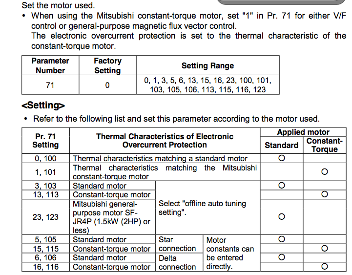

Korzystam sobie z falownika Mitsubishi FR-E520 (1,5 kW) do obsługi frezarki własnej roboty. Nurtuje mnie jedno ustawienie, do którego nie ma szerszego opisu w instrukcji. Konkretnie to parametr nr 71: "Wybór rodzaju silnika". Możliwe wartości to 0/1/3/5/6/13/15/16/100/101/103/105/106/113/115/116.
Co to może być? Domyślnie mam ustawione na zero, ale może coś się da zrobić lepiej.
[ Dodano: 2013-01-03, 17:14 ]
Znalazłem takie coś i nie wiem co dałaby zmiana na 6 albo 106 (bo silnik mam połączony właśnie w trójkąt)

Parametr do nastawiania charakterystyki cieplnej, elektronicznego zabezpieczenia termicznego zgodnie z rodzajem podłączonego silnika.
Powiązane parametry to: Pr9 i Pr48.
Jeżeli jest używany standardowy silnik można spokojnie zostawić 0.
Na stronie falownik Mitsubishi-Falownik FR-E 500 jest dokumentacja po polsku.
