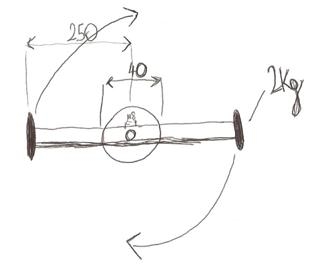

Mam pytanie do znawców.
Mianowicie posiadam prasę balansową która z góry wygląda tak jak przedstawia ją szkic , w głowie śruby trapezowej jest wkręcona śruba z gwintem M8 i przechodzi na przelot przez pręt który stanowi ramiona balansów.
Czy gwint M8 w środku tego pręta (Fi 18) osłabi go na tyle żeby pękł w czasie prasowania materiału?
Odważniki na bokach to tak jak na obrazku - dwu kilówki , ramie o promieniu 25cm , skok śruby trapezowej wynosi 5mm.
Maksymalna prędkość będzie wynosić 1.5 obrotu na sekundę.
Jeśli ktoś rozumie o co mi chodzi , zależało by mi na opinii związanej z tą sytuacją.
Z góry dziękuje
Prasa balansowa , wytrzymałość pręta
