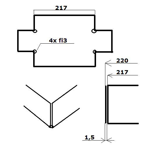

3. Jak wyginać skrzynki żeby ścianki po wygięciu łączyły się. Mi ścianki nie połączyły się. Dodaje zdjęcie.
Dałem długość stron na 36 ale część wycięta z blachy też miała 36x36 i ścianki nie połączyły się. R 3 grubość blachy 1,5mm. Co zrobić żeby było ok. Wydaje mi się że blacha powinna mieć wycięta 34x34. Zgadza się? Jak to się robi gdybym chciał wygiąć takie skrzynki z grubszej blachy lub o większym promieniu.

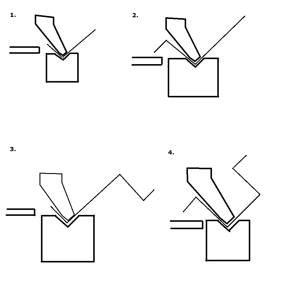

4. Problem z gięciem wstępnym i ostatecznym. Na symulacji zderzak wjeżdża na blachę albo odwrotnie nie dotyka jej. Chciałem wygiąć ceówkę z wysokimi ramionami przy pomocy gięcia wstępnego i ostatecznego ale nic z tego. Dodatkowo ostateczne gięcie nie prostuje blachy tylko wygina. Dodaje zdjęcia.

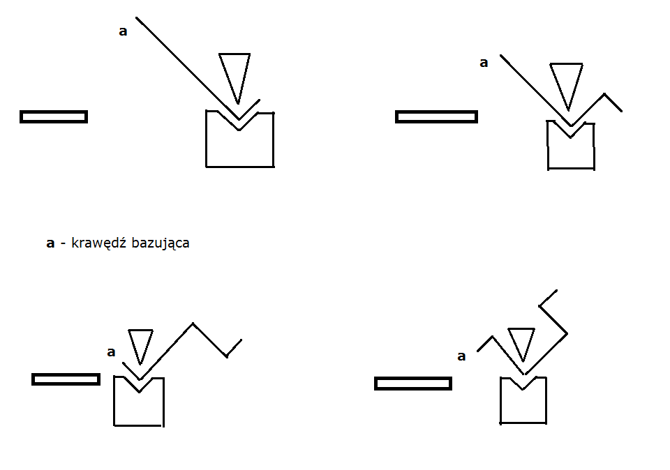

6. A tu taki dziwny przypadek.
to jest program:
jpg images
a to co wyszło:
image hosting 10mb limit
Jak widać jedna strona jest dłuższa a nie była tak zaprogramowana.

Przede wszystkim należy dobrze zaprojektować detal, jakim jest taka otwarta skrzynka.3. Jak wyginać skrzynki żeby ścianki po wygięciu łączyły się. Mi ścianki nie połączyły się. Dodaje zdjęcie.
W narożnikach wewnętrznych należy wprowadzić otwór technologiczny - zawsze średnica takiego otworu powinna wynosić 2/3 grubości giętej blachy, może być więcej, np. dla blachy 3mm otwór można zrobić 4 lub 5mm.
Po co to, kolega zapyta? A no po to, aby detal w narożnikach się nie zdeformował podczas gięcia oraz aby ścianki na całej długości krawędzi czołowej złączyły się.
Na zdjęciu widzę, że kolega do gięcia 1,5mm blachy promieniem R3 używa za dużej matrycy, pewnie V25 lub V30.
Wystarczy matryca V16 lub V18
Dalej - ścianki nie połączą się, jeśli szerokość giętej ścianki będzie dużo mniejsza od szerokości zagiętego detalu.
Idąc tym tokiem rozumowania, dla blachy 1,5mm i szerokości skrzynki po zagięciu 220mm, ścianka przeciwległa powinna mieć szerokość mniejszą o 2 x grubość blachy, czyli o 3mm. Przykład poniżej:
No przegina blachę, ponieważ w gięciu ostatecznym ustawia kolega za duży kąt gięcia.4. Problem z gięciem wstępnym i ostatecznym. Na symulacji zderzak wjeżdża na blachę albo odwrotnie nie dotyka jej. Chciałem wygiąć ceówkę z wysokimi ramionami przy pomocy gięcia wstępnego i ostatecznego ale nic z tego. Dodatkowo ostateczne gięcie nie prostuje blachy tylko wygina. Dodaje zdjęcia.
Powinieneś zrobić to w trybie manualnym, czyli powoli opuszczać belkę, aż dotknie detalu i w taki sposób prostować do ostatecznego położenia, czyli lekko przegiąć (o 1 lub 2 stopnie mając na uwadze, że blacha powraca do pierwotnego stanu).
Co do zderzaka, to przy takim ceowniku (z wysokimi ramionami) radzę giąć na linię trasowaną (mazakiem, pisakiem, rysikiem), a zderzaki ustawić w maksymalnej tylnej pozycji.

Przede wszystkim jest źle obliczone rozwinięcie (na marginesie - fachowo nazywa się taki detal "omega").6. A tu taki dziwny przypadek.
Co do takich za długich rozwinięć detali typu "omega" - powinno się je giąć ramionami do zderzaka i wprowadzić korekty długości gięcia ramion.
Jak powinno się giąć "za długie" lub "za krótkie" omegi:
Trzeba wprowadzić korekty dla każdej strony belki (dla Y1 i dla Y2 osobno), czyli jedna strona schodzi niżej, druga wyżej.7.Na tym samym gięciu od długości np. 1500 mm nie ma tego samego kąta, jedna strona dogięta jest bardziej niż druga i nie mówię tu o takim czymś w czym mogło by pomóc nakręcenie bomby.. Czy można to zaprogramować że jedna strona będzie bardziej doginana.
Ewentualnie pod matrycę (w odpowiednich punktach) podłożyć kawałek papieru, np. z kartki od zeszytu w kratkę.

Mówisz tu o skrzynce która po wygięciu miałaby 220x220 tak? bo rysunek trochę mylący. Jeśli tak to wszystko jasne.Idąc tym tokiem rozumowania, dla blachy 1,5mm i szerokości skrzynki po zagięciu 220mm, ścianka przeciwległa powinna mieć szerokość mniejszą o 2 x grubość blachy, czyli o 3mm.
Pytanie tylko czy jeśli ścianki po wygięciu tej skrzynki miały by mieć powiedzmy 30 mm to jakie powinno być te wcięcie w blasze(rogi). jeśli będzie to wycięty kwadrat 30x30 i ustawię zderzak na 30 to czy ścianki wyjdą na 30. a co gdybym miał zrobić taką krzynkę z blachy grubości 4mm. jak wtedy powinna być wycięta i na jakią odległość ustawić zderzak. Wtedy to już inny promień...

Nie, spójrz na ten "poglądowy" rysunek, tam nie jest narysowane rozwinięcie skrzynki 220x220, ja mówiłem tylko o przykładzie na jednej ściance, widzę na twoim zdjęciu, że to jest tzw. "pół skrzynki" - do tego się sugerowałem.3.
Co do wycięcia kwadratu, to trzeba odliczyć grubość blachy, np. gniesz skrzynkę z blachy o gr. 2mm, półki o wymiarze 30mm, więc odejmując grubość blachy daje wymiar odcięcia 28x28 + otwór technologiczny w narożniku (min. ø2).

Z mojego doświadczenia wywnioskowałem, że ta omega była gięta bazując się tylko jedną krawędzią do zderzaka i maszyna potraktowała dwa pierwsze ramiona gięte jako wymiar resztkowy.6.
tak z ciekawości to po czym to stwierdziłeś? ja sobie poradziłem z tym w trochę inny sposób ale kilka blaszek się zmarnowało.
Moje wnioski nt. gięcia tej omegi (nie mam talentu rysowniczego na komputerze, ale mam nadzieję, że sens jest zrozumiały):
Przyznam, że nie znam innych operacji gięcia takich detali, jak te dwie przedstawione przeze mnie (w poście wyżej i w tym).
