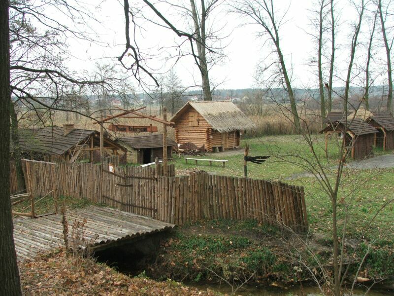

Chodzi o to, że chciałbym uczynić swoją kuźnię polową również przewoźną
A to z racji uczestnictwa w projekcie ośrodka kultury w sąsiedniej miejscowości, gdzie będę
"robił za kowala"
Projekt ten, pod nazwą "Osada Rakszawa" jest w pewnym sensie rekonstrukcją wczesno
średniowiecznej osady słowiańskiej ( czy jakoś tak )

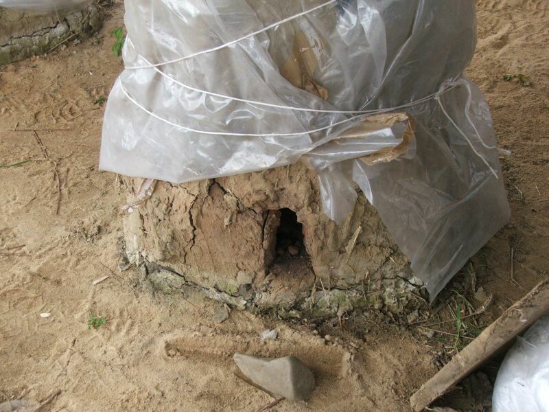

Przyjeżdża tam sporo grup rekonstruktorskich i od kiedyś zrodził się pomysł zorganizowania warsztatu dającego możliwość chętnym do zapoznania się ze specyfiką
obróbki metalu ( kowalstwa, wytopu w piecach dymarskich itd... )
