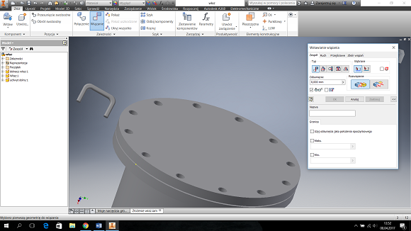

Witam, w inventorze 2016, muszę połączyć lub zrobić wiązanie dwóch część (uchwyt z pokrywą włazu). Problem polega na tym że uchwyt muszę połączyć w konkretnym miejscu na włazie tj.140mm od środka włazu, a oś ma przebiegać przez środek uchwytu i środka włazu (długość uchwytu to 125mm). Proszę o szybką pomoc, na dole daje załącznik jak to wygląda.
Utwórz wiązanie zestawiające między podstawą rączki a powierzchnią włazu, a następnie wiązania zestawiające od punktów/osi/płaszczyzn rączki do punktów/osi/płaszczyzn włazu.
Możesz albo rozwinąć drzewko po lewej i wybrać coś z płaszczyzn/osi początkowych detalu, albo te płaszczyzny/osie/punkty utworzyć w złożeniu i dopiero je związać.
