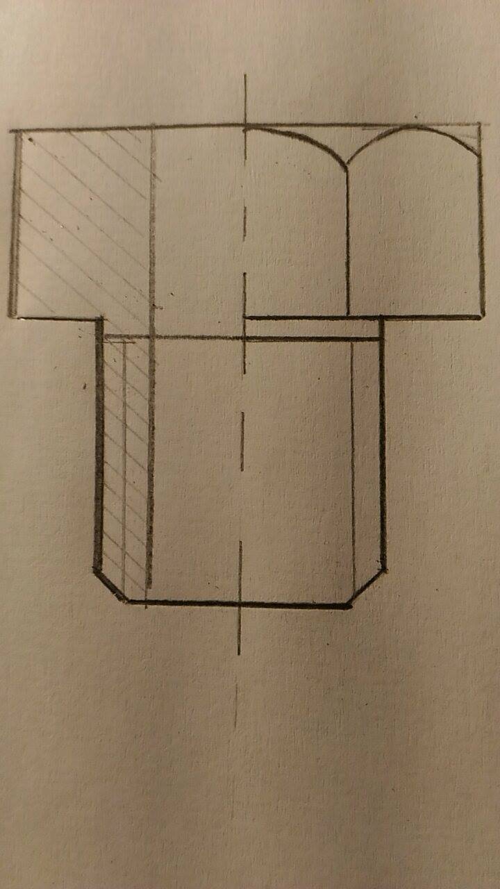

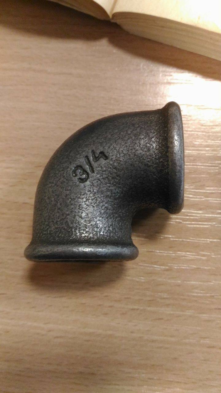

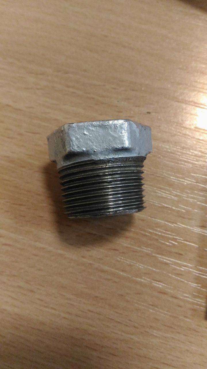

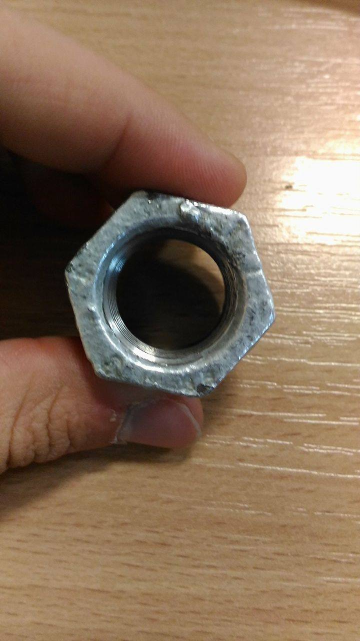

Witam , tak jak w temacie. Potrzebuję pomocy jakiegoś dobrego człowieka co pomógłby mi w zrobieniu rysunku w półwidoku i półprzekroju załączonych elementów.
Szukałem na internecie informacji i niestety niczego interesującego nie znalazłem.
Z góry dziękuję

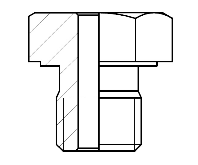

Słabo szukałeś...więc pomogę, jak wykonać półwidok-półprzekrój w rysunku technicznym:finn111 pisze:Potrzebuję pomocy jakiegoś dobrego człowieka co pomógłby mi w zrobieniu rysunku w półwidoku i półprzekroju załączonych elementów

Ups... nie zwróciłem na to uwagi. Bazowałem na Twoim rysunku. Nie ma tu zaznaczonego gwintu wewnętrznego.
Żeby zaznaczyć gwint wewnętrzny musisz poprowadzić cienką linię pionową o obszarze zakreskowanym, analogicznie tak jak to jest zrobione z gwintem zewnętrznym tyle że tu będzie ona przez całą wysokość.

Czy mógłbyś szanowny kolego z forum jeszcze mi sprawdzić rysuneczek tego kolanka ???
Chodzi mi o to czy dobrze dobrałem grubości linii i ogólnie czy półwidok i półprzekrój jest zrobiony dobrze .
Z góry dzięki.

Zacznijmy od tego, że półwidok-półprzekrój stosuje się (bynajmniej powinno) do elementów symetrycznych.
Ja kolanka w takiej postaci w ogóle bym nie narysował. Widok z boku i przekrój całości jeśli już.
Natomiast grubości linii i zarysy gwintów masz fajnie pokazane tu:
http://www.elektronik.lodz.pl/gwinty/rys.htm
