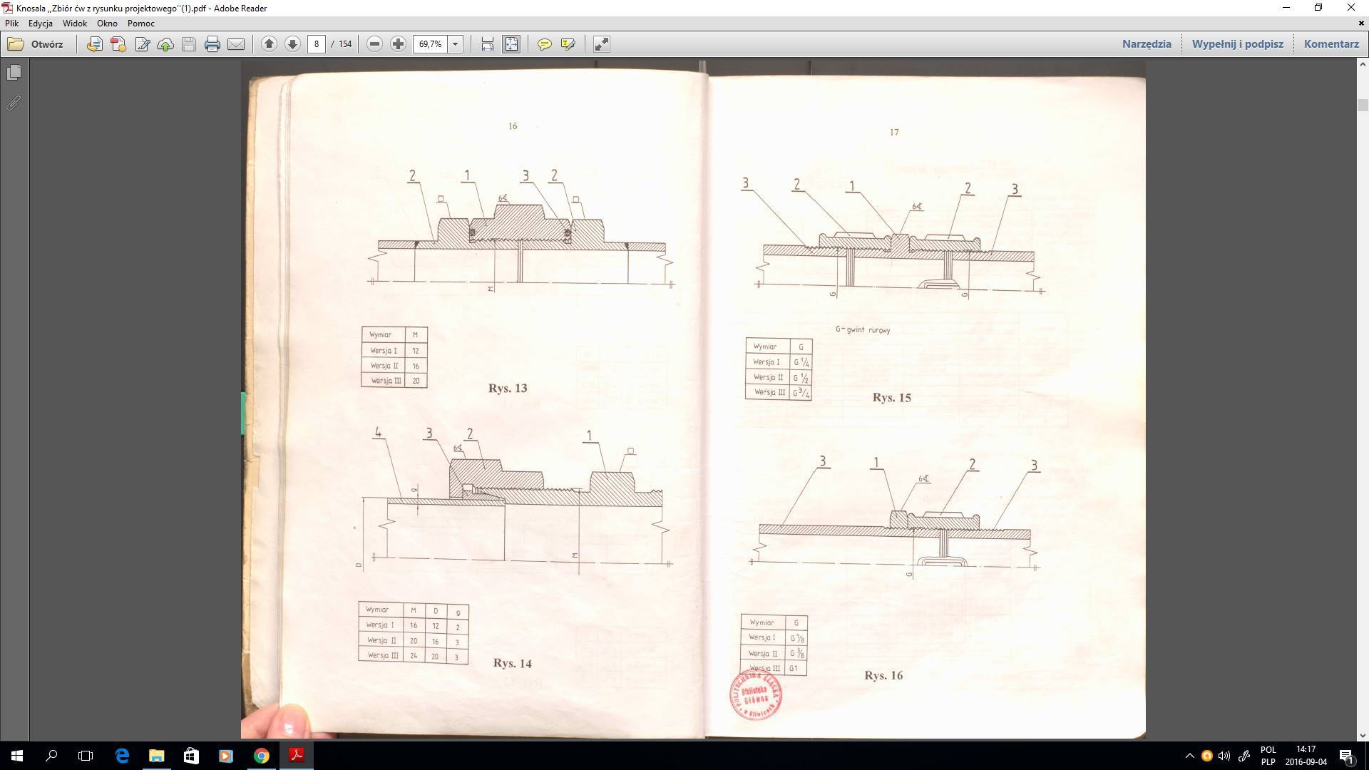

Dzień dobry! Czy ktoś z Was wie co to są za elementy zaznaczone na rysunku? Dodatkowo wszelkie wskazówki dotyczące tego rysunku, które mogłyby mi pomóc. Jeśli ktoś byłby chętny do pomocy i napisał co to są za elementy, to będę bardzo wdzięczny.

witam
proszę bardzo:
1 nakrętka
2 złączka prosta
3 końcówka kulista

a nie jest coś na wzór dławicy kablowej gdzie numer 3 to element uszczelniający

Nie, to jest tzw "Przyłączka" pewnie mają na podstawie tego zrobić rysunek techniczny na studia...

Post napisał: Werona34 » 11 paź 2016, 16:22
Bardzo dziękuję za pomoc.
Póki co, nie musimy wykonywać żadnego rysunku.
Nasuwają mi się jeszcze dwa pytania. Czy ta 6 na rysunku oznacza nakrętkę sześciokątną? Czy element numer 2 został rozpoznany poprzez ten pusty kwadrat czy ten kwadrat mówi o czymś innym?
Dodatkowo jeszcze takie pytanie odnośnie tej tabeli.
M oznacza gwint metryczny zwykły?
D to średnica końcówki kulistej?
g to grubość tej końcówki?

Post napisał: InzSpawalnik » 13 paź 2016, 20:30
M sugeruje ze jest to gwint metryczny ale wcale nie koniecznie taki bedzie. Bardziej prawdopodobne ze bedzie to NPT albo Bsp - calowe gwinty.
Srednica tez nie - bo wymiar jest zaznaczony na "szyjce" a nie na "glowce " elementu. A male g to grubosc scianki tej wlasnie "szyjki"
