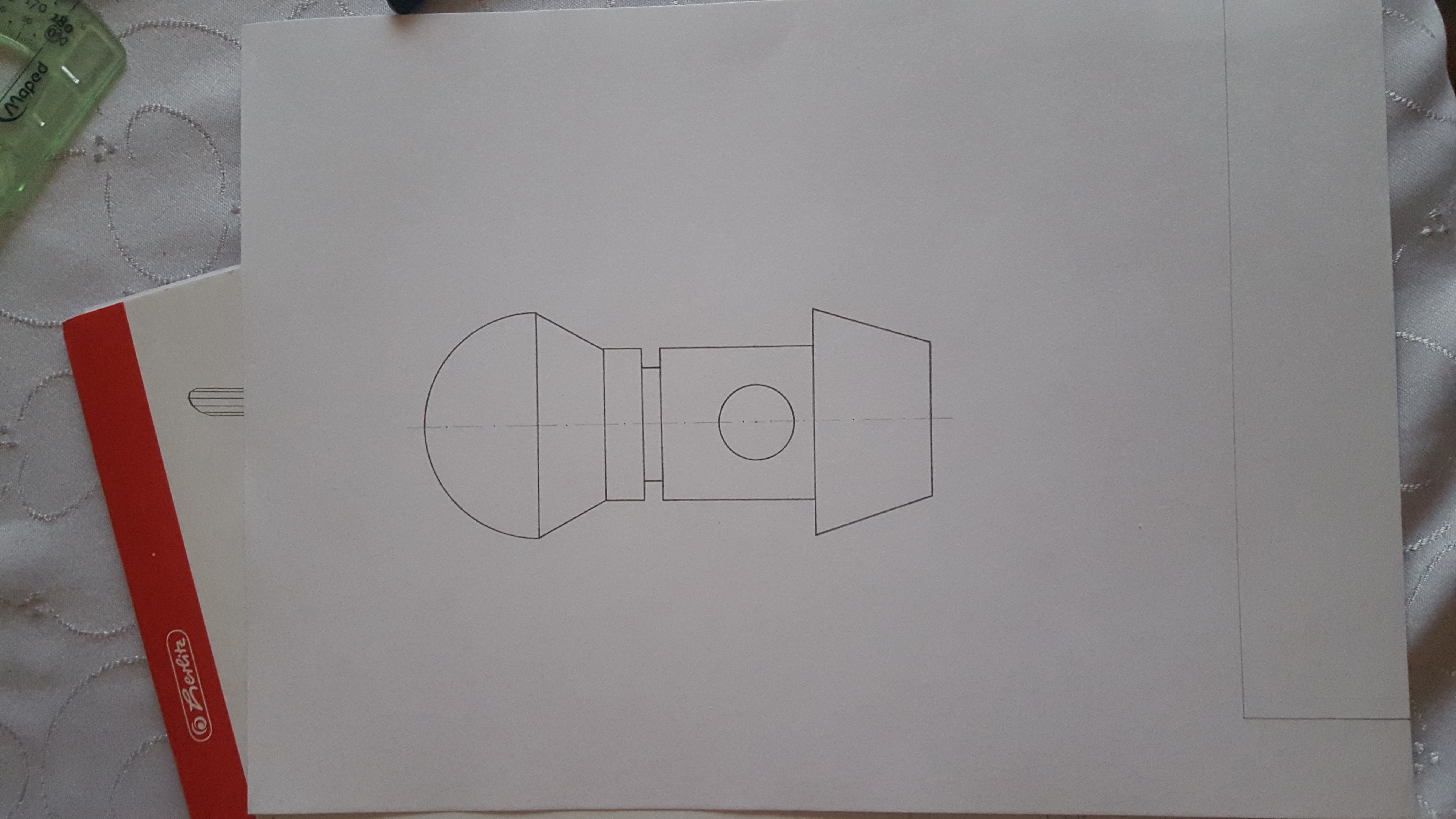

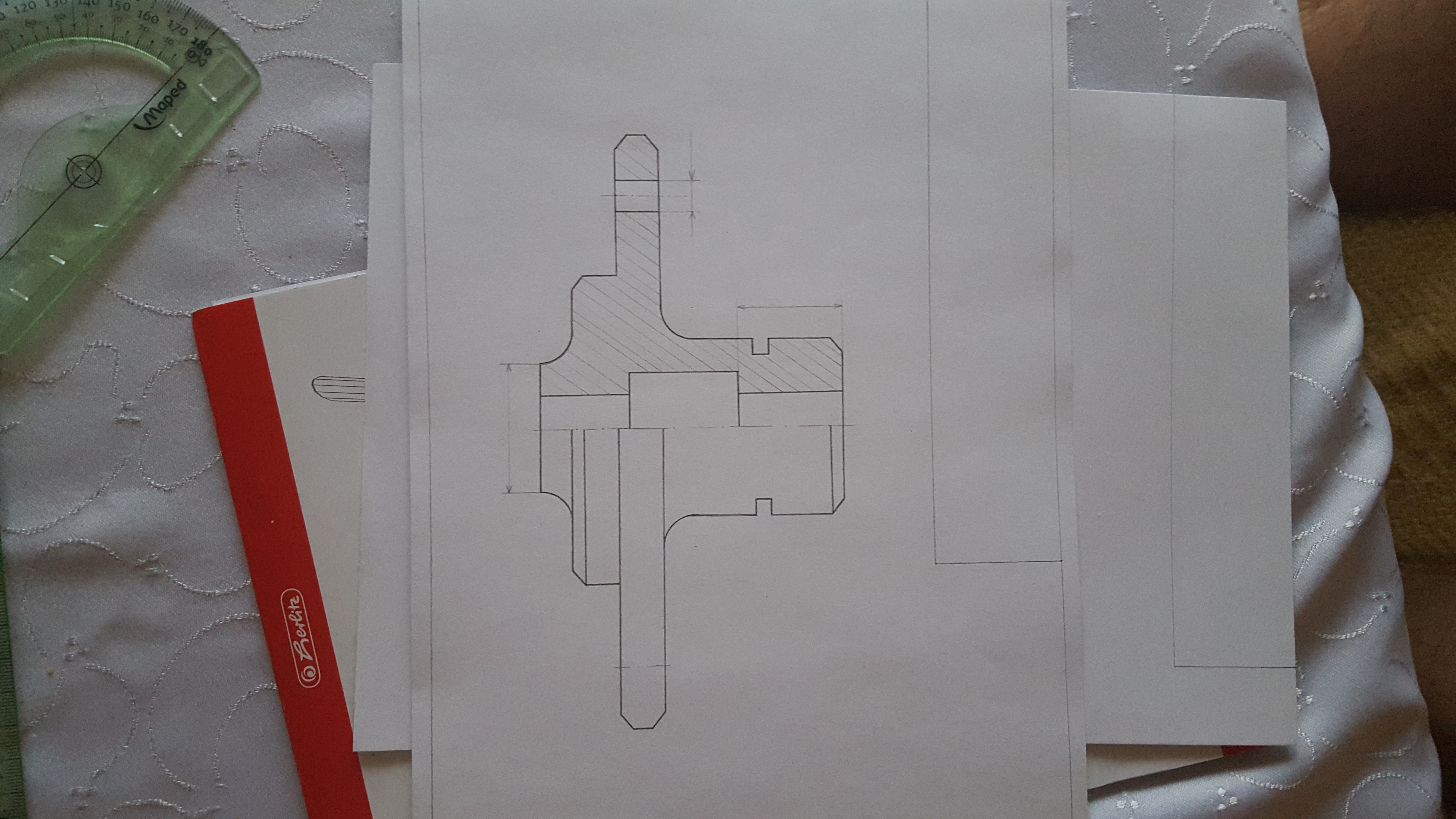

Witam, bardzo prosze o pomoc w zwymiarowaniu poprawnym tych dwoch narysowanych przedmiotow, nie mam kompletnie pojecia jak sie za te wymiary zabrac i czy w tym przedmiocie obrotowym przedstawic zbieznosc czy nie i jak to zrobic. Pozdrawiam.
Rysunki:
Pomoc w zwymiarowaniu dwoch przedmiotow

Warto zacząć od tego, że rysując półwidok-półprzekrój, widok umieszczamy zawsze na górze lub z prawej strony.
Tak się wymiaruje stożek
stożek
Tak kulę:
kula
Nie staraj się po stronie przekroju pokazać wymiary , które można spokojnie pokazać po stronie widoku.
A najlepiej, to otwórz sobie dobrą książkę i spróbuj najpierw coś sam wymiarować i wrzuć do oceny.
