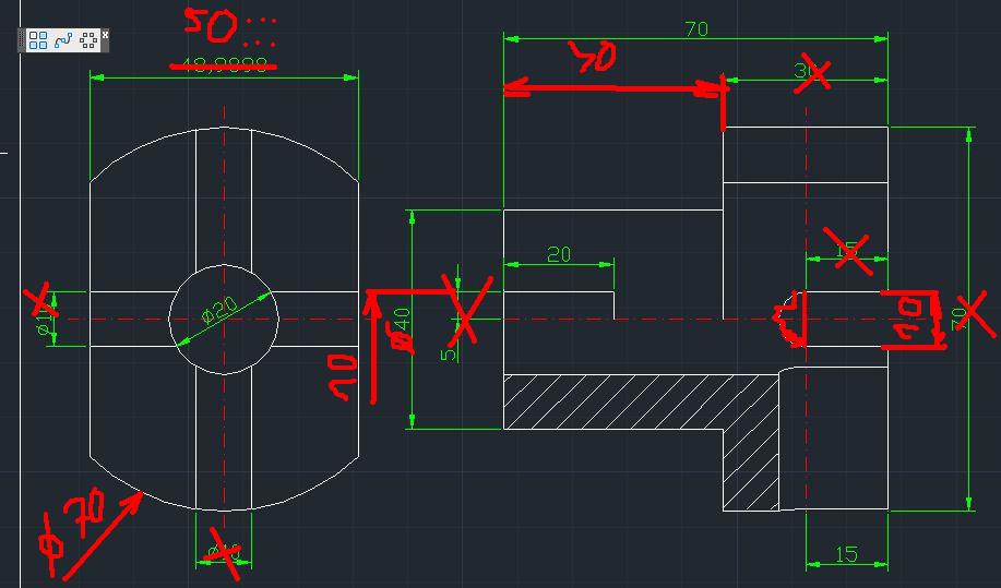

Mam prośbę o sprawdzenie rysunku. Miałem narysować tuleje:
Rysunek miał zawierać niezbędne przekroje i wymiarowanie. Narysowałem go tak:
tu z liniami pomocniczymi:
i wymiarowanie:
Mam prośbę o sprawdzenie i wskazanie ewentualnych błędów.
Paweł
[ Dodano: 2015-02-24, 21:43 ]
Dodaje jeszcze jeden rysunek do sprawdzenia
przenikanie się dwóch tulei + otwory przelotowe.

Cześć, ja bym to zrobił tak jak na załączonym rysunku. Uwagi:
1.wymiar 49,4848 -bez sensu. Lepiej dać 50 z tolerancją na minusie
2. skąd wiesz, że wybranie opisane jako "otwór fi10" jest zakończony promieniem? moim zdaniem z Twojego zdjęcia wynika, że nie jest.
3. zamiast wymiaru długości "3-" lepiej podać ten drugi "40" bo on jest bardziej przydatny dla tokarza i nie musi nic liczyć
