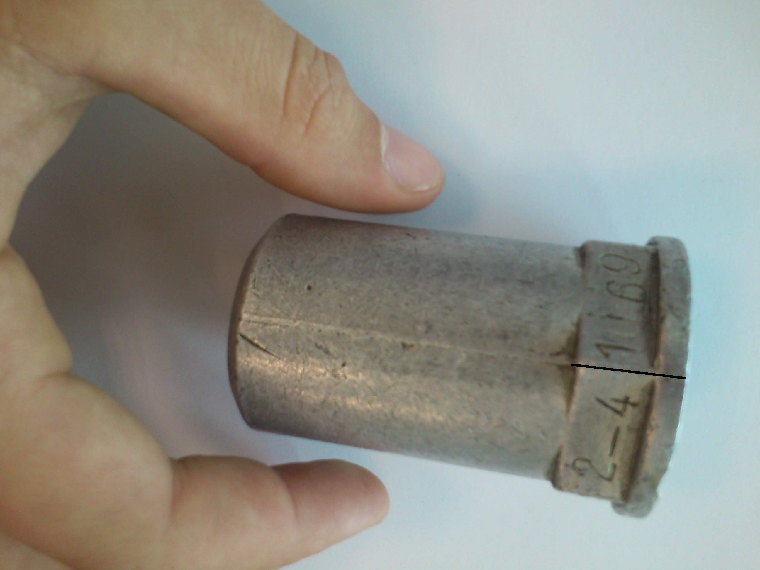

Cześć
Mógłby ktoś rzucić na to okiem i powiedzieć co jest dobrze a co źle.
To muszę odwzorować:

dobrze: półwidokpiotrekq94 pisze: co jest dobrze a co źle
źle półprzekrój: zbędne krawędzie , oś linia przerywana, kąt kreskowania, brak małego otworka z foto3, brak wymiarów w tym oznaczenie 6kąta, fazy...niestaranny rysunek

Hej,
1. podpowiedz nam czy powierzchnie prostokątne tworzą sześciokąt czy kwadrat?
Z zdjęć widać jak by to był kwadrat, a na twoim rysunku wychodzi że jest to sześciokąt.
1a. Jeśli jest to sześciokąt to w widoku największa powierzchnia owalna nie będzie się stykać z powierzchnią sześciokąta i powinna być większa od niego.
1b. Jeśli jest to kwadrat to w widoku największa powierzchnia owalna będzie się stykać z krawędzią kwadratu, ale na widoku krawędź kwadratu będzie leżała na osi symetrii.
Półprzekrój to tak jak mój poprzednik opisuje.
Dodał bym abyś zaczął używać miękkiego ołówka (B4 lub inne B) do rysowania konturów.

1.Gwint wewnętrzyny to w półprzekroju( nie widać tego gwintu na foto!)piotrekq94 pisze:A gwint wewnętrzny jak zaznaczyć? W półwidoku czy półprzekroju?
Uczę się ciągle, ale niestety nie wszyscy mają "smykałkę" do rysowania. Tym bardziej, ze pierwszy raz mam rysunek techniczny.
2. Nauka/wiedza nie przychodzi sama, bez pracy i ćwiczeń...trzeba zacząć od podręcznika, Googli i You Tube:
