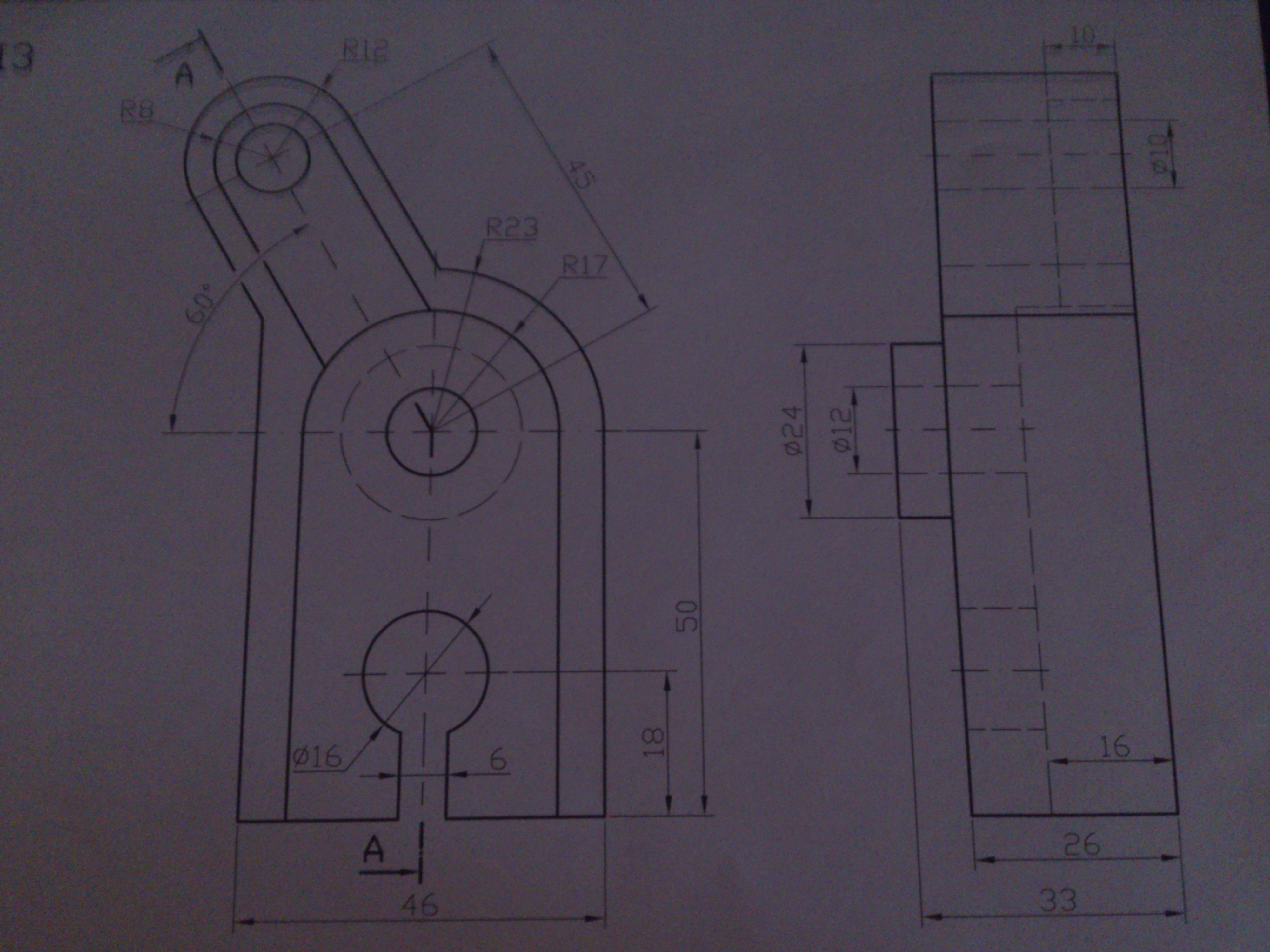

Witam wszystkich i proszę o pomoc w narysowaniu przekroju łamanego takiego oto przedmiotu lub naprowadzeniu mnie na właściwe tory jak to zrobić.
Z góry dziękuje za odpowiedź.

Narysuj jak Ty sobie to wyobrażasz, ktoś rzuci okiem i skoryguje błędy.

Tylko mam kilka pytań np o te otwory: czy wszystkie są przelotowe czy tylko ten najwyżej ?

dar94k pisze:czy wszystkie
Przecież to wynika z rysunku, tak wszystkie otwory są przelotowe.
Zwróć uwagę, że w rzucie bocznym otwór ø10 jest błędnie narysowany powinien
mieć długość 16, a u Ciebie ma 26, wymiar ø10 przenieś na drugą stronę. :wink:

Dopiero teraz, gdy spojrzałem na to po przerwie, zobaczyłem, że ta "wewnętrzna" część ma mniejszą głębokość, a to na zewnątrz jest tak jakby ścianką. Dzięki też się nad tym zastanawiałem. Narysuję może dzisiaj, to wrzucę zdjęcie.
