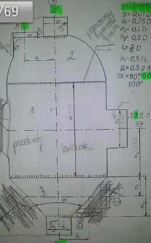

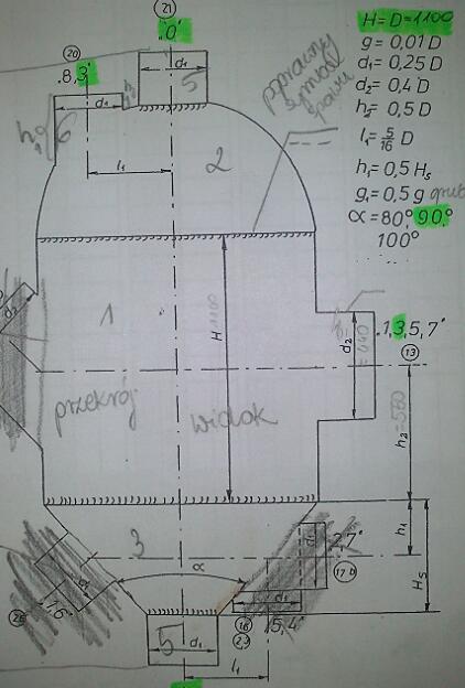

rysunek zbiornika pytanie
W za³¹czniku wstawiam zdjecie zbiornika który mam narysowac i teraz pytanie sk¹d mam wzi¹Ì dan¹ Hs lub h1 bo bez nich nie jestem w stanie tego narysowac albo ma ktoœ mo¿e jakiœ inny pomys³? Proszê o odpowiedŸ

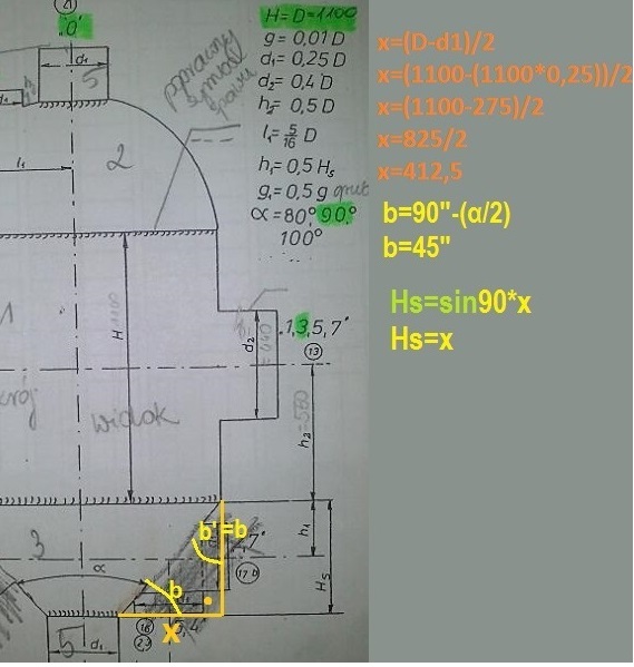

Temat omawiany wielokrotnie na forum i tłumaczenie na nowo zasad stosowania funkcji trygonometrycznych nie miało by sensu. Zamieszczam rozwiązanie Hs z drugim musisz sobie poradzić ale podpowiem Ci, że wystarczy analogicznie jak w moim rozwiązaniu wpasować trójkąt i wynik mamy gotowy (ale tylko dla 45"). To znaczy nie tylko dla 45" ale dla 45" to można w głowie policzyć
a tu ściąga z trygonometrii http://wsz.ajd.czest.pl/dane/dydaktyka2 ... ka9_1d.pdf
