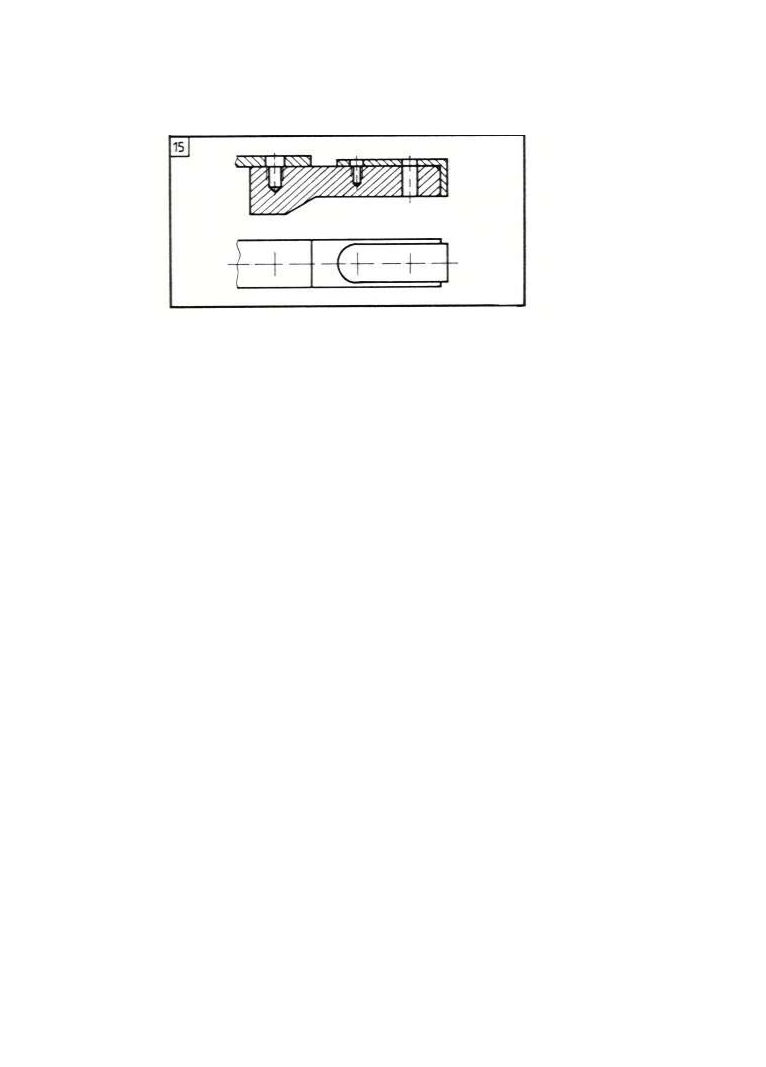

Witam! Mam mały problem, mianowicie nie wiem jakie śruby dobrać do mojego połączenia. Byłbym bardzo wdzięczny za podpowiedź. Wiem, że od lewej są to imbusy, tylko zastanawiają mnie te zaostrzone końce.
Z góry wielkie dzięki za pomoc !!

jeśli dobrze zrozumiałem Twoje pytanie to te "zaostrzone końce" na rysunku to po prostu widok w przekroju otworu (otwór ma stożkową końcówkę, gdyż taki właśnie kształt w rzeczywistości pozostawia wiertło po wykonaniu otworu pod gwint).

maciek12074 pisze:Wiem, że od lewej są to imbusy
A z prawej to już nie?
W zasadzie to można połączyć każdą śrubą (prócz śrub z łbem stożkowym).
