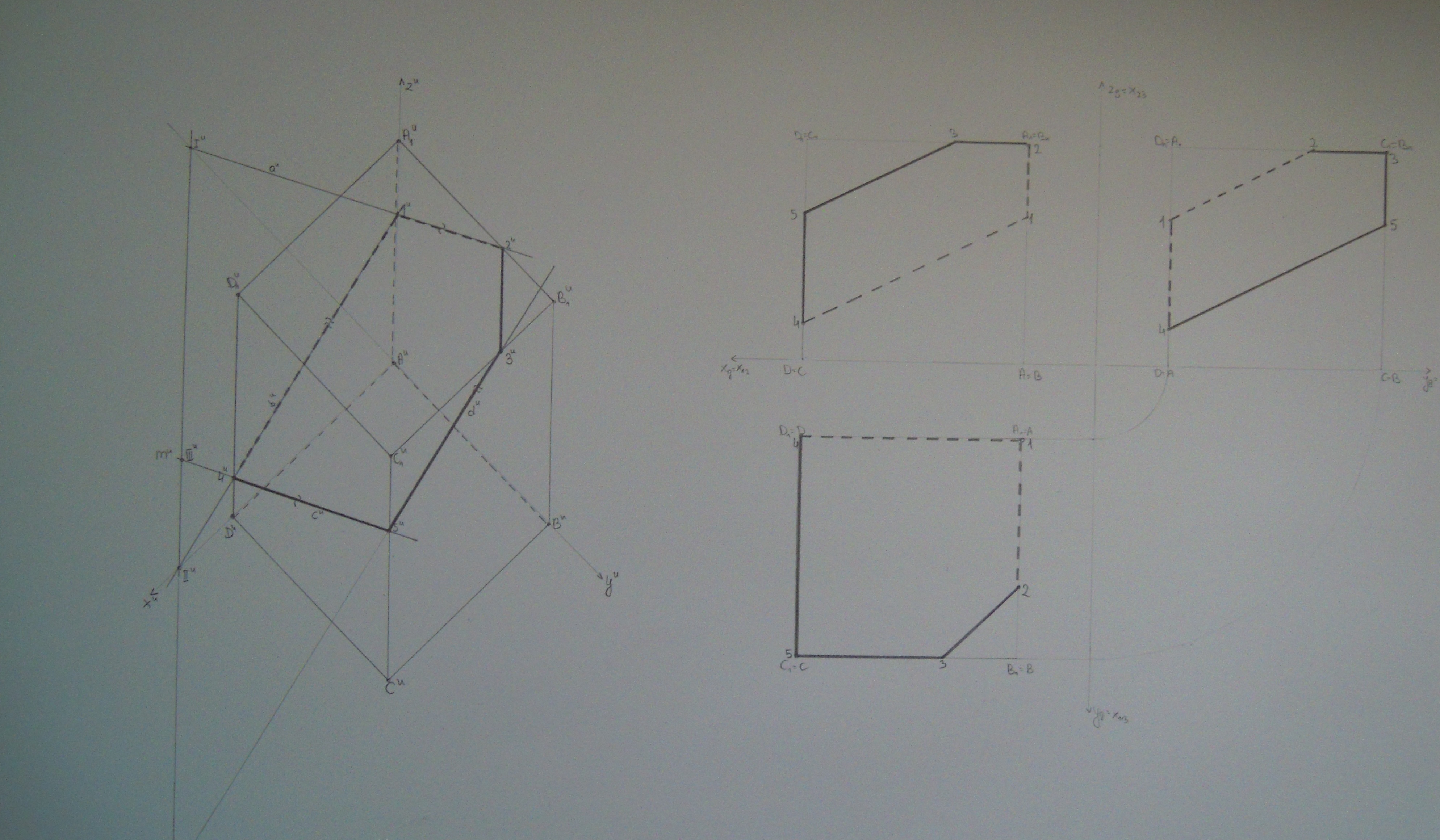

Mam problemy z takim zadankiem i prosilbym o male wytlumaczenie, poniewaz jestem troszke niezdarny do takich rzeczy a musze zrobic do szkoly :)
a) wykreslic aksonometrie wojskowa przekroju szescianu o krawedzi 60mm plaszczyzna alfa(1,m) okreslona punktem 1 nalezacym do krawedzi szescianu i prosta m zawarta w plaszczyznie jego podstawy. opisac wierzcholki , ustalic widoocznosc
b) wykreslic 3 rzuty glowne monge'a szescianu stojacego na rzutni poziomej pi 1 i oddalonego o 20 mm od dwoch pozostalych rzutni pionej pi 2 i pi 3
uwagi : prosta m (I,II) okreslona jest dwoma punktami nalezacymi do osi ukladu wspolrzednych
1(0,0,40) I(0,-80,0) II(80,0,0)
blagam o pomoc : )

Witam. Też mam za zadanie wykonać przekrój sześcianu płaszczyzną α(1,m). I(0,-80,0), II(80,0,0), 1(0,60,40), m(I,II). Póki co udało mi się wyznaczyć punkty 2 i 3, jednak mam problem z wyznaczeniem punktu 4. Jeśli ktoś mógłby mi w tym pomóc, byłbym bardzo wdzięczny. Poniżej zamieszczam szkic i z góry przepraszam za jakość zdjęcia.

Cos takiego? prosze o napisane gdzie zle jak cos...Obrazek
