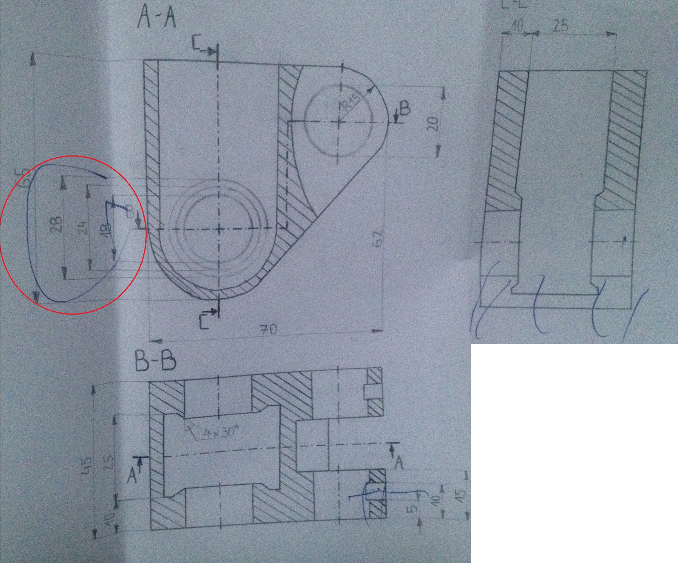

Mam drobny problem ze złączem hydraulicznym, chodzi o miejsce gdzie jest narysowany czerwony okrąg, wg. mojego Wykładowcy któraś z linii jest zbędna, moim zdaniem wszystko jest ok, dlatego proszę o pomoc gdyż nie jestem w stanie zauważyć zbędnej linii.
Ostatnio zmieniony 22 mar 2012, 09:04 przez Didekzg, łącznie zmieniany 2 razy.

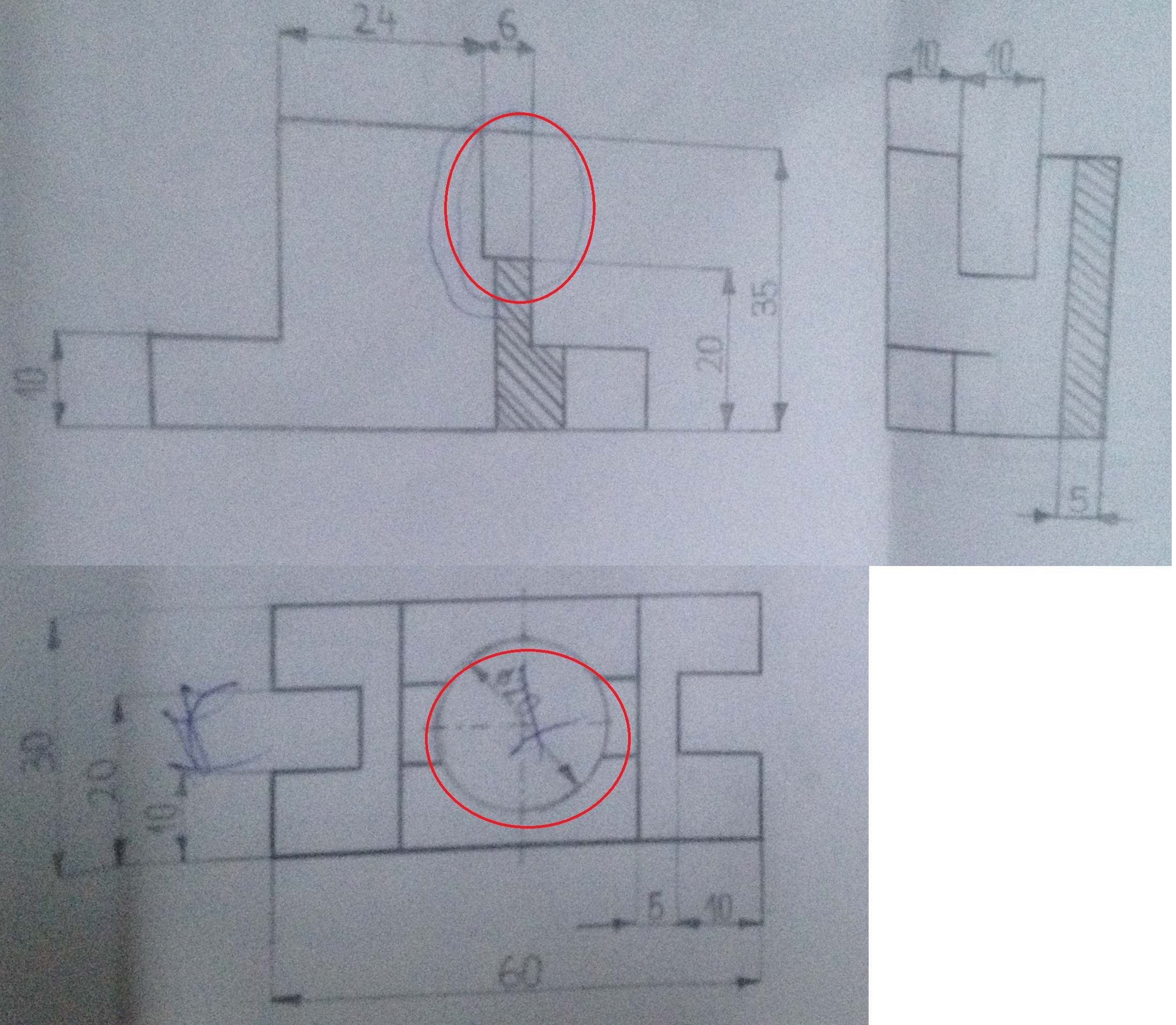

foto1.z tego co można odczytać z foto, to pomyśl w rejonie linii na żółto(miejsce na przesuw pierścienia klinowego)
Foto D2 jak w załączeniu(wymiary się powtarzają a niektóre są oczywiste lub nielogiczne!)brak osi-żółte linie...
foto3- do średnic dopisać: Φ
Dobra rada:poczytaj T.Dobrzański-Rysunek techniczny maszynowy- tam znajdziesz odpowiedź na niedostatki w wiedzy z zasad rysunku technicznego! Powodzenia! :lol:
