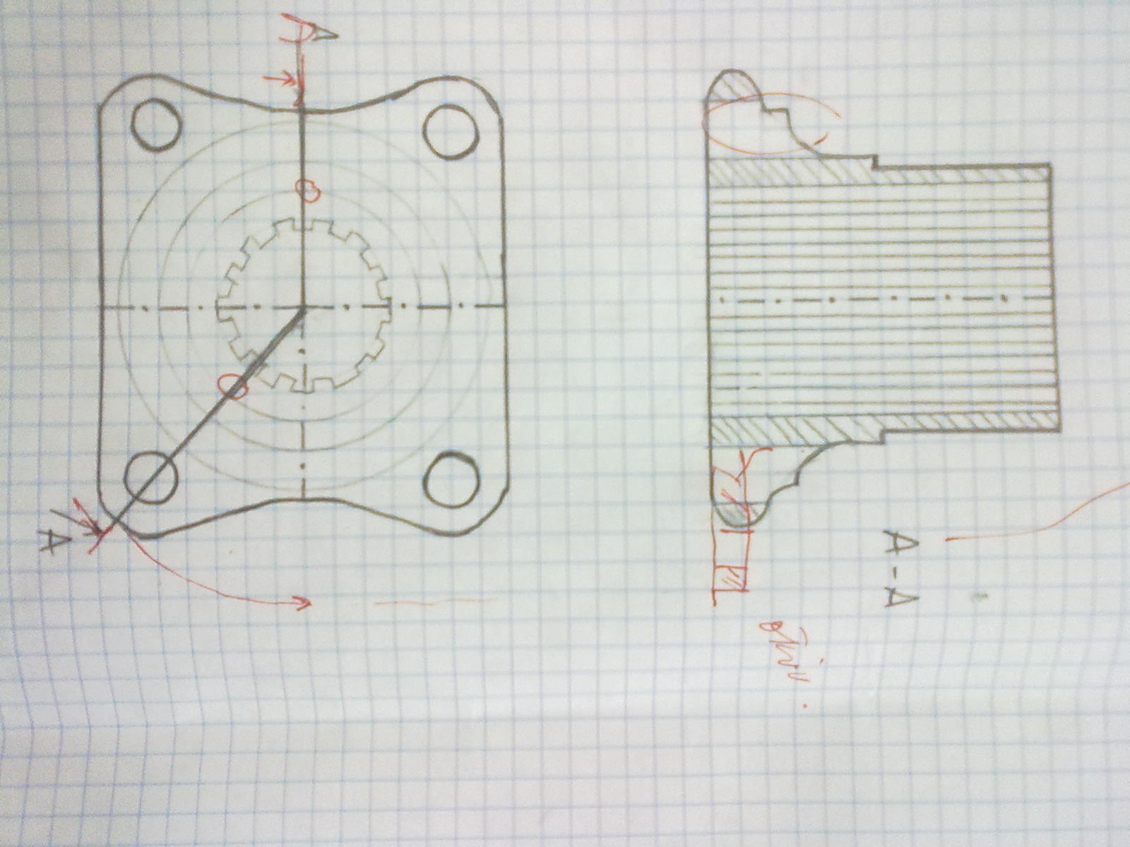

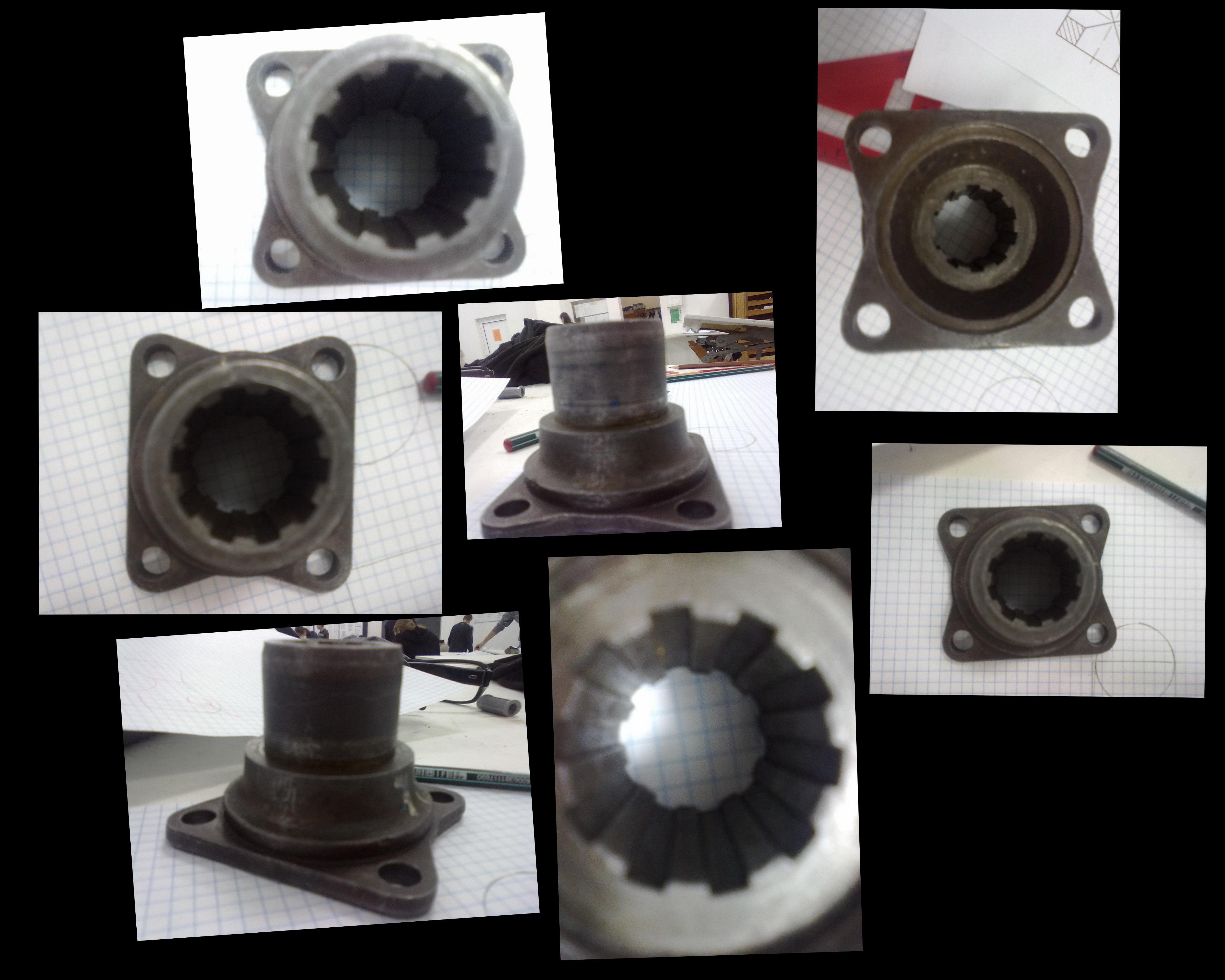

na 1. zajeciach z grafiki inzynierskiej od razu mialam narysowac rysunek a nigdy w zyciu czegos takiego nie robilam oddalam to jakims cudem i mam poprawic ale nie wiem jak :) moglby mi ktos pomoc? :)) co mam poprawić? jak to zrobić?

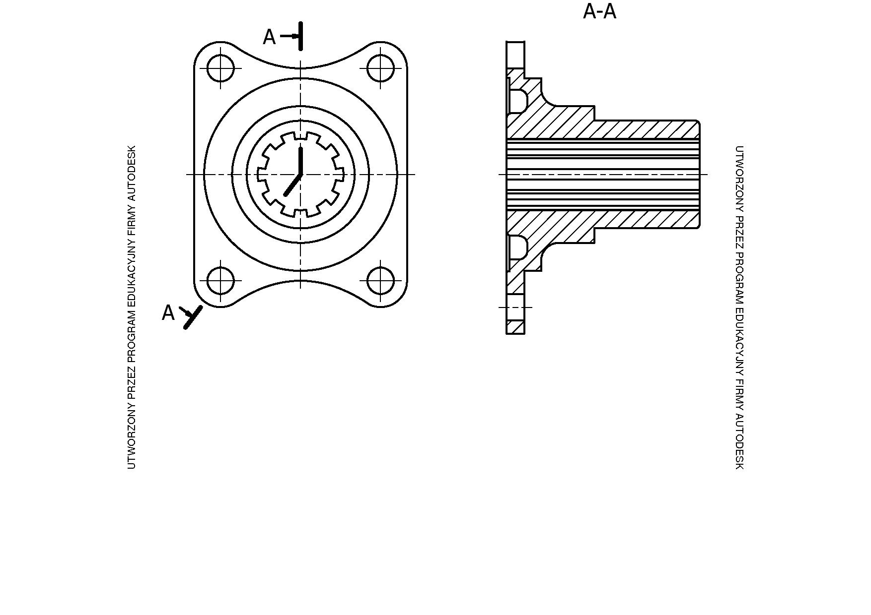

To będzie coś takiego. Nie wiem dokładnie jak wygląda to wydrążenie które widać na zdjęciu przedmiotu od dołu ale myślę, że coś w tym stylu. Wymiary nie do końca się zgadzają ale ogólny kształt jest odwzorowany. Widok w przekroju jest zawsze prostopadły do płaszczyzny przekroju, a w Twoim przypadku do 2 płaszczyzn którymi tniesz

dziękuję bardzo! :))) bardzo mi pomogłeś :))

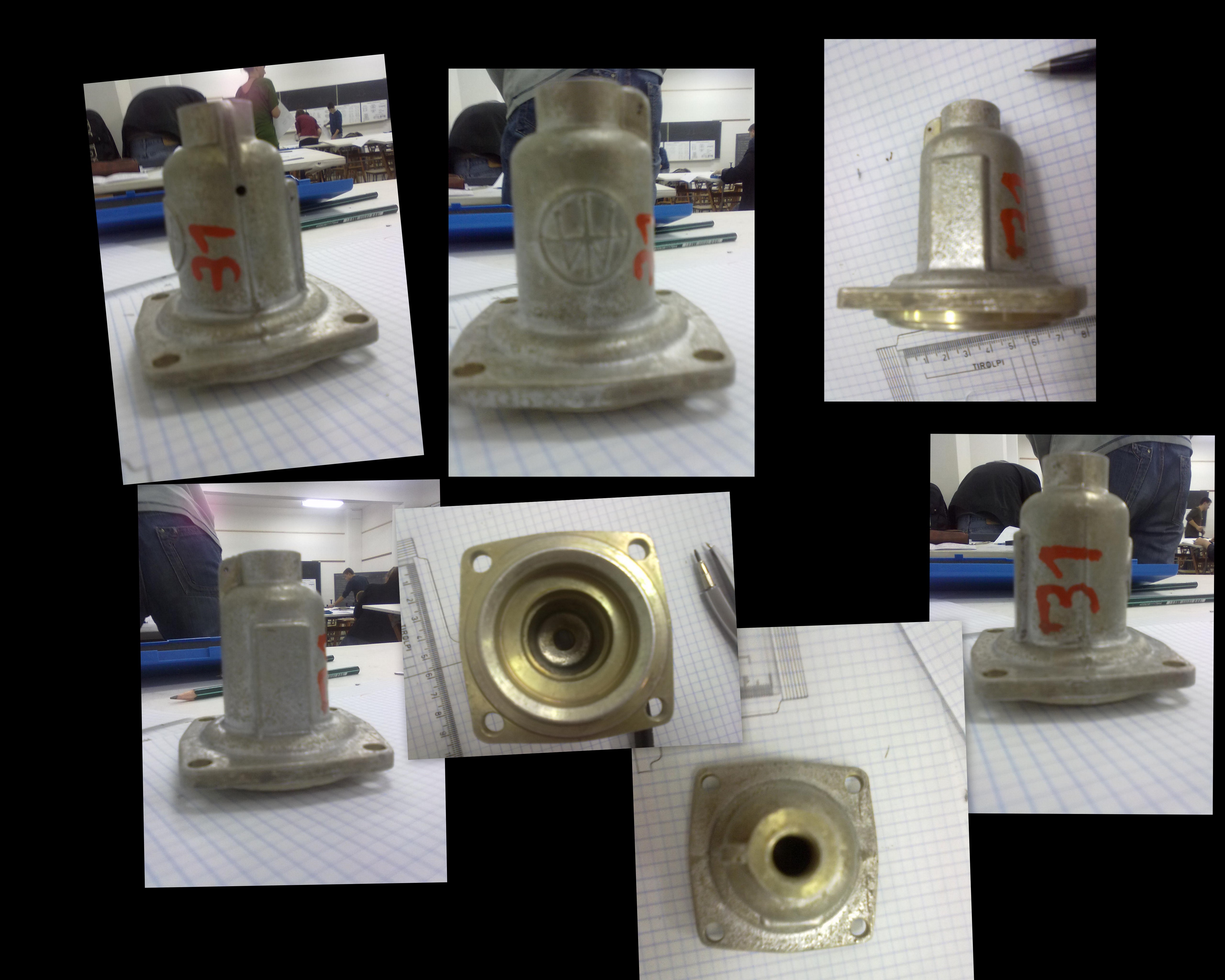

dzieki temu rysunkowi i ksiazce (dobrzański) zrobiłam następny ale nie jestem pewna czy dobrze, bo nie wiem za bardzo o co chodzi w tych wyrwaniach, wycieciach itp.? :) byblabym wdzieczna za nastepne wskazówki :)
rysunek modelu średniotrudnego:
