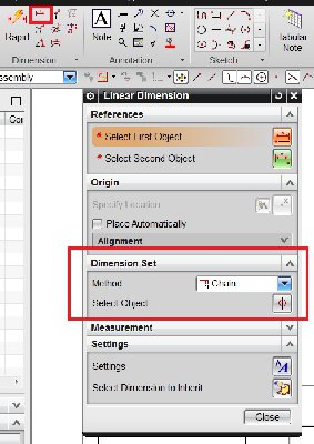

Mam jednak kilka pytań, bo zdaje się już w NX8 SIEMENS wprowadził takie zmiany, że ciężko mi sie do nich przekonać.
Po koleii:
DRAFTING:

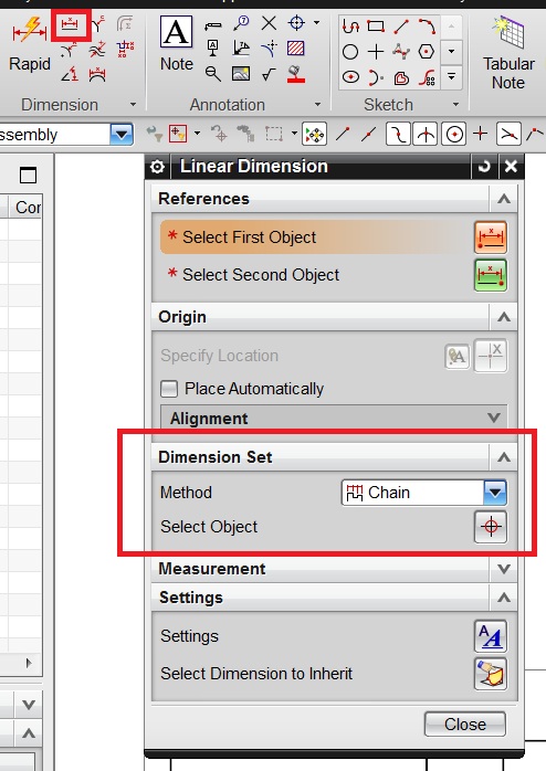

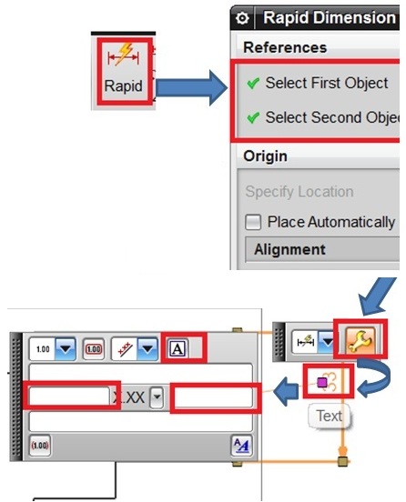

- gdzie są skróty strzałka lewo/prawo do szybkiej edycji/wprowadzania tekstu wokół wymiaru
- gdzie sa wymiary łańcuchowe (Horizontal/Vertical Chain Dimension)
- Inferred dimension działa zupełnie inaczej - jak przwrócić zachowanie funkcji z NX7.5?
- czy wreszcie można po ludzku zwymiarować gwint (zamiast dopisywać Mx)?
- czy można przywrócić sposób wstawiania tolerancji jak w wersji NX7.5?

Drafting
Ad1 /Ad2
Obrazki poniżej
Ad3
Inferred Dimension działa tak jak powinno. Może i inaczej ale tak zamierzano pewnie zrobić (trudno zawsze się przyzwyczaić do zmian)

Ad5
Wstawianie tolerancji musi pozostać tak jak jest gdyż przebudowano okna i w nim się je definiuje (spójrz na obrazki poniżej).
