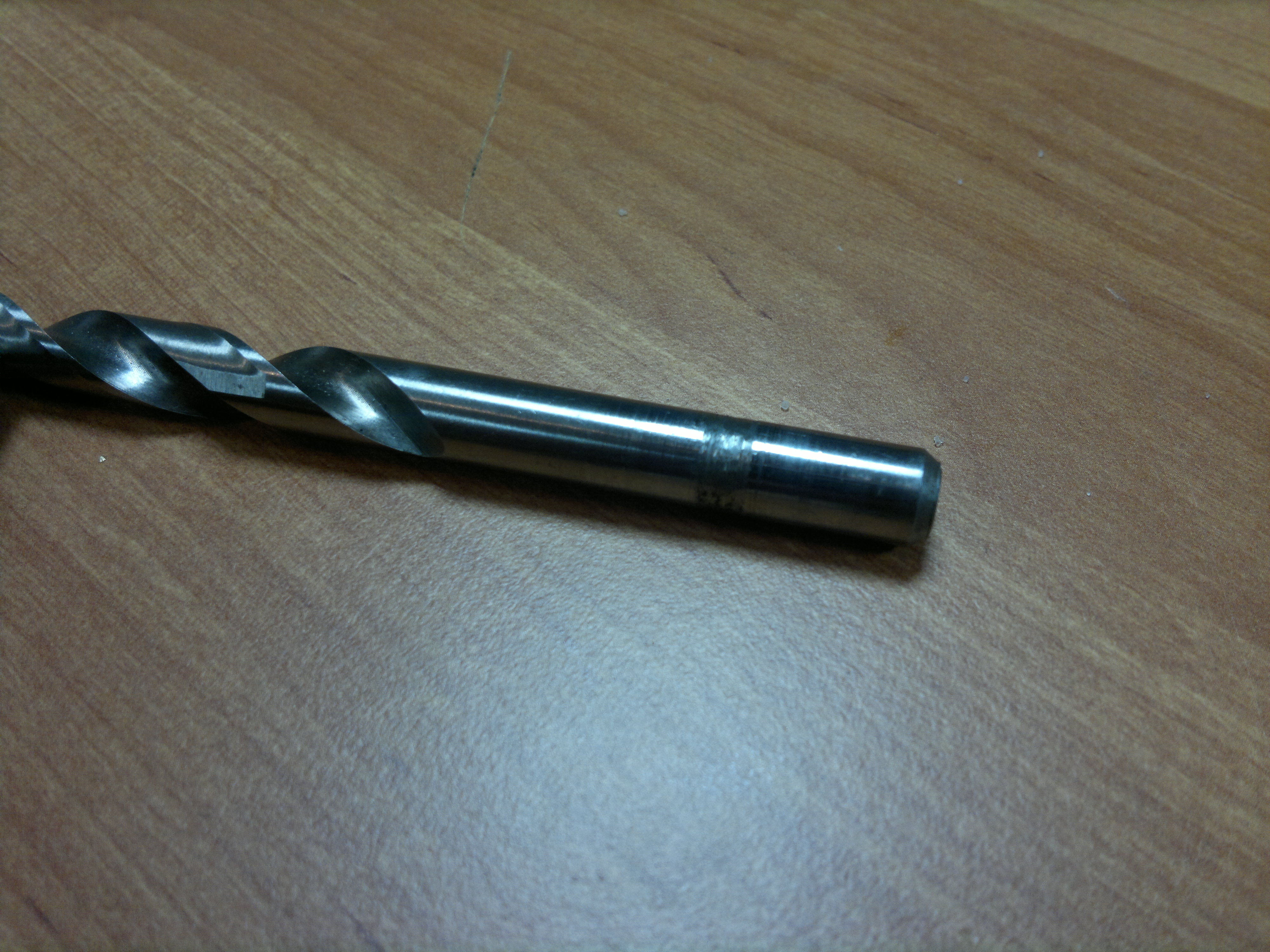

Kupiłem tego trochę, opisane jako: szlif, prof, DIN338 - straszny szajs. Po jednym użyciu w wiertarce, jednym zacięciu wiertła i poslizgu uchwytku pół mocowania zostało zdarte.
Ponad to, przy wierceniu w aluminium mocno się zaklejają.
Zdarzyło się też, że jedno było naostrzone nie w tą stronę co trzeba i w ogóle nie wierciło :D
