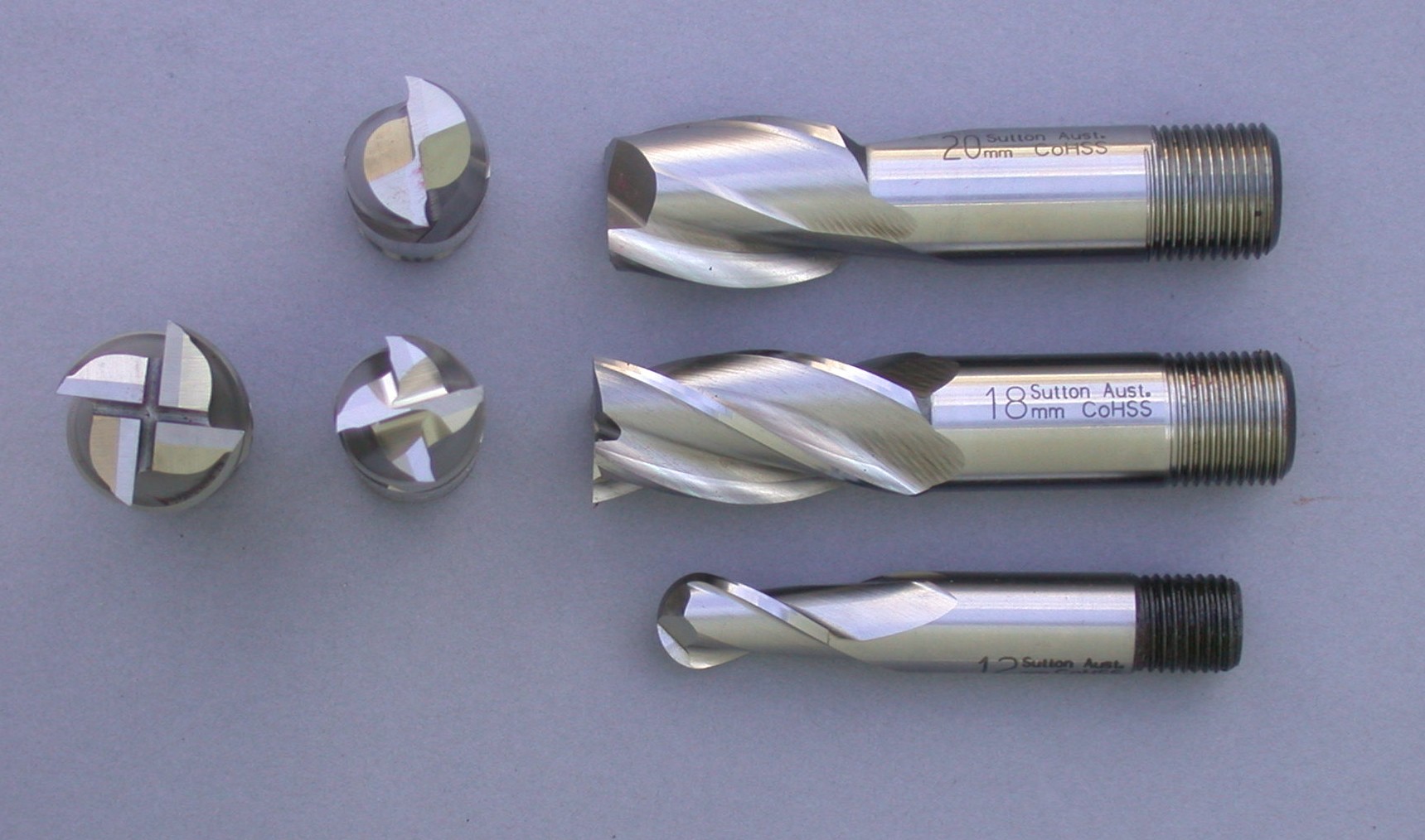

mam nową oprawkę na tulejki zaciskowe
produkcja jeszcze CCCP
w owej oprawce siedzi frez 12 z rodzaju jak na obrazku poniżej
w piątek postaram sie zrobić zdjęcie tulejki i oprawki
i tu pytanie,
czy ktoś pracował, kupował wie gdzie zanabyć tulejki z takim mocowaniem, potrzebuję dwie, trzy oprócz tej którą mam
czy tyłka sobie nie zawracać i kupić najpopularniejszą zwykła oprawkę ER
pozdrawiam
co to za rodzaj mocowania ew gdzie kupic

Najprawdopodobniej DIN 1835 forma D, dane np. z katalogu guhringa:
http://www.guhring.com/documents/Tech/DIN/1835-1.pdf
Mogą to być też jakieś bardziej wydziwne mocowania, ale ten producent narzędzi (http://www.sutton.com.au) prowadzi tylko DIN-owskie HSSy.
Średnica gwintu mniejsza niż średnica trzpienia, gwint jako zabezpieczenie przed obrotem.
