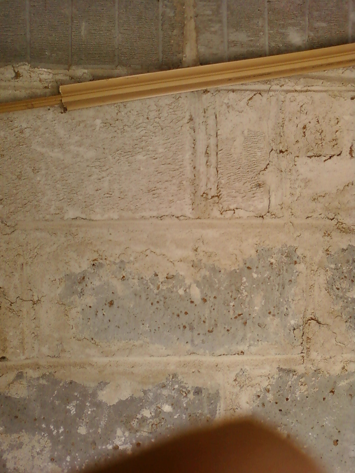

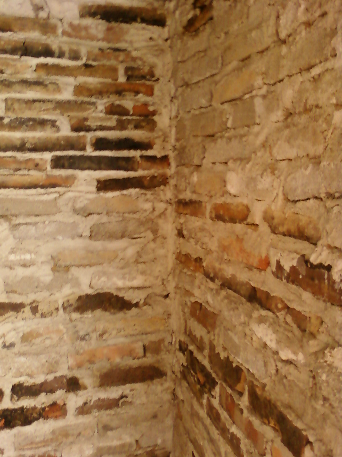

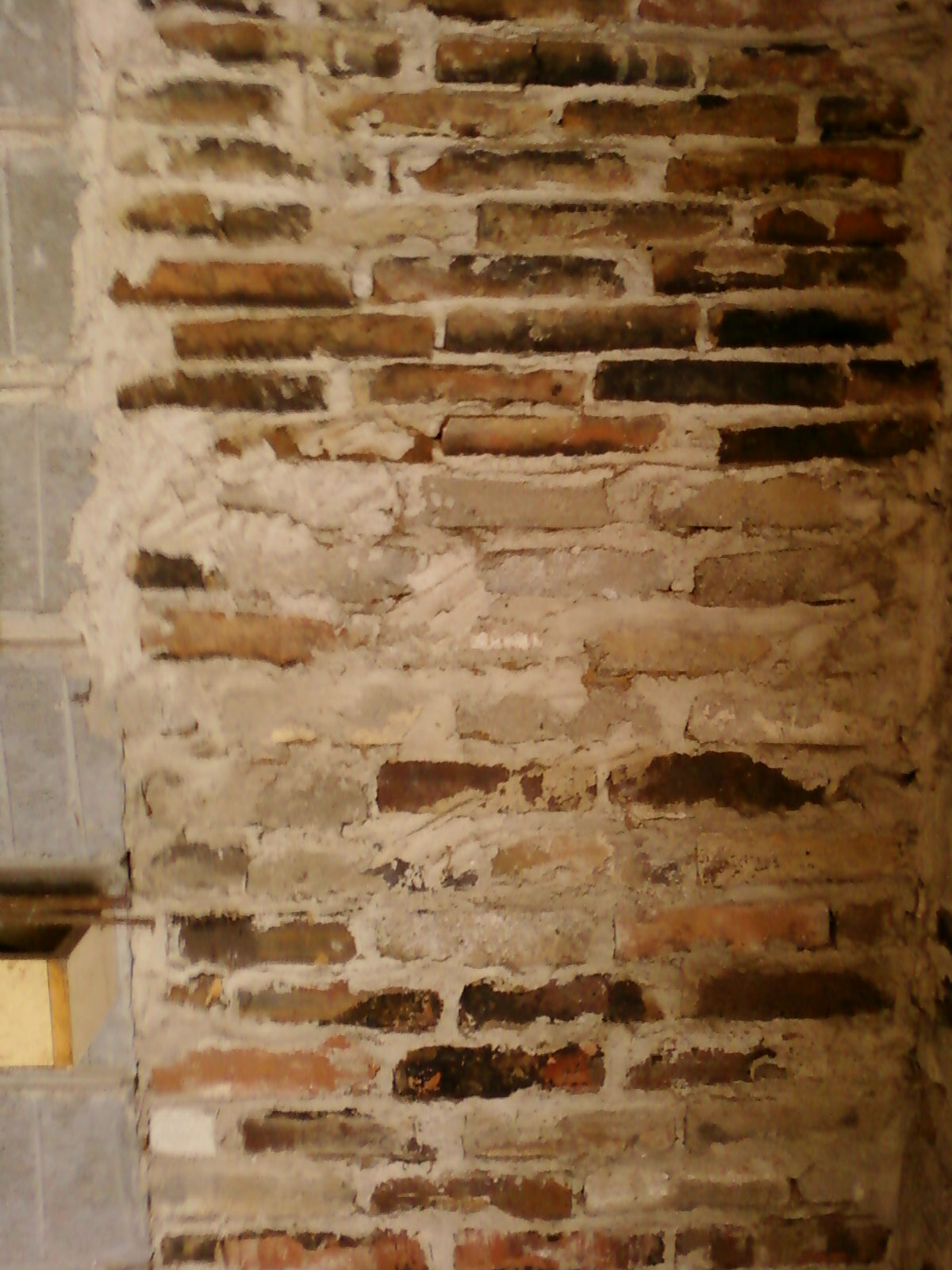

Dziękuję za odpowiedzi. Już wszystko tłumaczę.
Otóż na początku kupiłem gotową zaprawę licząc na to, że nie będę musiał kupować piasku celem zrobienia szprycy. Jakie było moje zaskoczenie, gdy przeczytałem na opakowaniu, że zaprawę tynkarską kładzie się na szprycę. Cóż. Mam 4 worki - prawie mi na sufit starczy.
Całe szczęście, że cement się jeszcze nie skawalił. Zapakowałem go szczelnie w worki foliowe.
W załącznikach zamieszczam zdjęcia pokoju (jego ścian), które mam zamiar tynkować. Dom stawiany pod koniec komuny, kiedy cement trzeba było załatwiać, cegły i pustaki też. Skutkiem tego zobaczycie na zdjęciach.
Już go z grubsza oczyściłem. Myślę, aby troszkę to jeszcze młotkiem puknąć, aby zbić luźno związany cement ze ściany. Następnie będę gruntował podłoże. Jest to grunt akrylowy w cenie 15 zł 5l. Na innym forum użytkownicy polecali moczyć ściany wodą, ale myślę, że taki grunt może pomóc, a koszt niewielki.
Następnie kładę na ściany szprycę. Mam w domu sklejkę. Zamierzam ją pociąć na listewki. Ona ma grubość ok 15-20 mm, więc będzie idealnie na grubość. Wszystko wypoziomuje i nakładam 2 warstwę, a potem 3 i docieram. To będzie mój 1 tynk w życiu. Troszkę się boję, ale chce pracować w dobrych warunkach.
Może ktoś ma doświadczenia z proporcjami piasku, cementu i wapna w kolejnych 3 warstwach lub czytał jakieś książki w, których jest to przedstawione. W Internecie różnie piszą.
PS: Wapno należy moczyć na 24 h w wodzie. Musi mieć konsystencję masła, wtedy cała zaprawa się lepiej nakłada.
