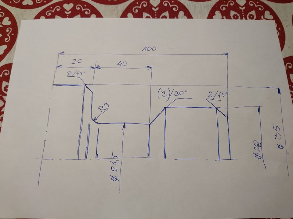

Jest ok? I czy przy zewnętrznym toczeniu wstecznym (kierunek skrawania od uchwytu) używam G42 czy G41?...
G0 X0. Z1.;
G1 Z0 F.2 G42;
X24.
U4. W-2.;
Z-56.969
U-3.5 W-3.031
Z-80. R3.;
X31.
U4. W-2.;
Z-100.
X40. G40

Re: Kompensacja na tokarce Fanuc 32i
Czyli w wielkim skrócie jak wycinam podcięcie z kompensacją maszyna traktuje moje narzędzie jakbym ciął okrągłą płytką i stąd wie ile się przesunąć?
Aha, czyli programuję dwa razy ten sam kontur. Ten, który wrzucam w G71 to w nim wpisuję dalszą ścieżkę w osi Z, a w drugim, w którym zawarta jest kompensacja wpisuję już drogę taka jaka jest napisana na rysunku. Zgadza się?
Na pewno odsuwam o wartość promienia, a nie o średnicę? Z doświadczenia wiem, że kontur bez użycia kompensacji narzędzie należy odsunąć o średnicę, bo jak odsunę promień to i tak się za blisko wetnie tyłem płytki.
