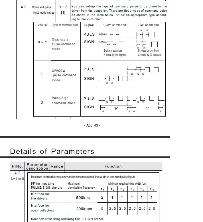

Problem ze zgubionymi krokami został rozwiązany dzięki instrukcji z innej serii serw Panasonica. Moja akurat nie miała tej strony - niefart że akurat tej.
Wartość parametru zmieniłem z 1 na 3, jak na fotce.
![](https://www.cnc.info.pl/pics/10996e0613dd.jpg)
Jak ręką odjął!
Maszyna już zaczęła chodzić i realizuje pierwsze prace. Jeszcze na pewno z czasem trzeba będzie delikatnie poprawić ustawienia sterownika, ale na razie jest dobrze.
Prędkości maksymalne we wszystkich osiach mam ustawione na 20m/min (mach 75kHz).
Na razie mi to wystarcza tym bardziej że w najdłuższej osi Y są śruby i potrafią wpaść w drgania przy szybszej jeździe. Dla tej osi planuje też przekładnie 1:2, gdyż przy dwóch śrubach i dość ciężkiej ramie przyda mi się trochę więcej momentu.

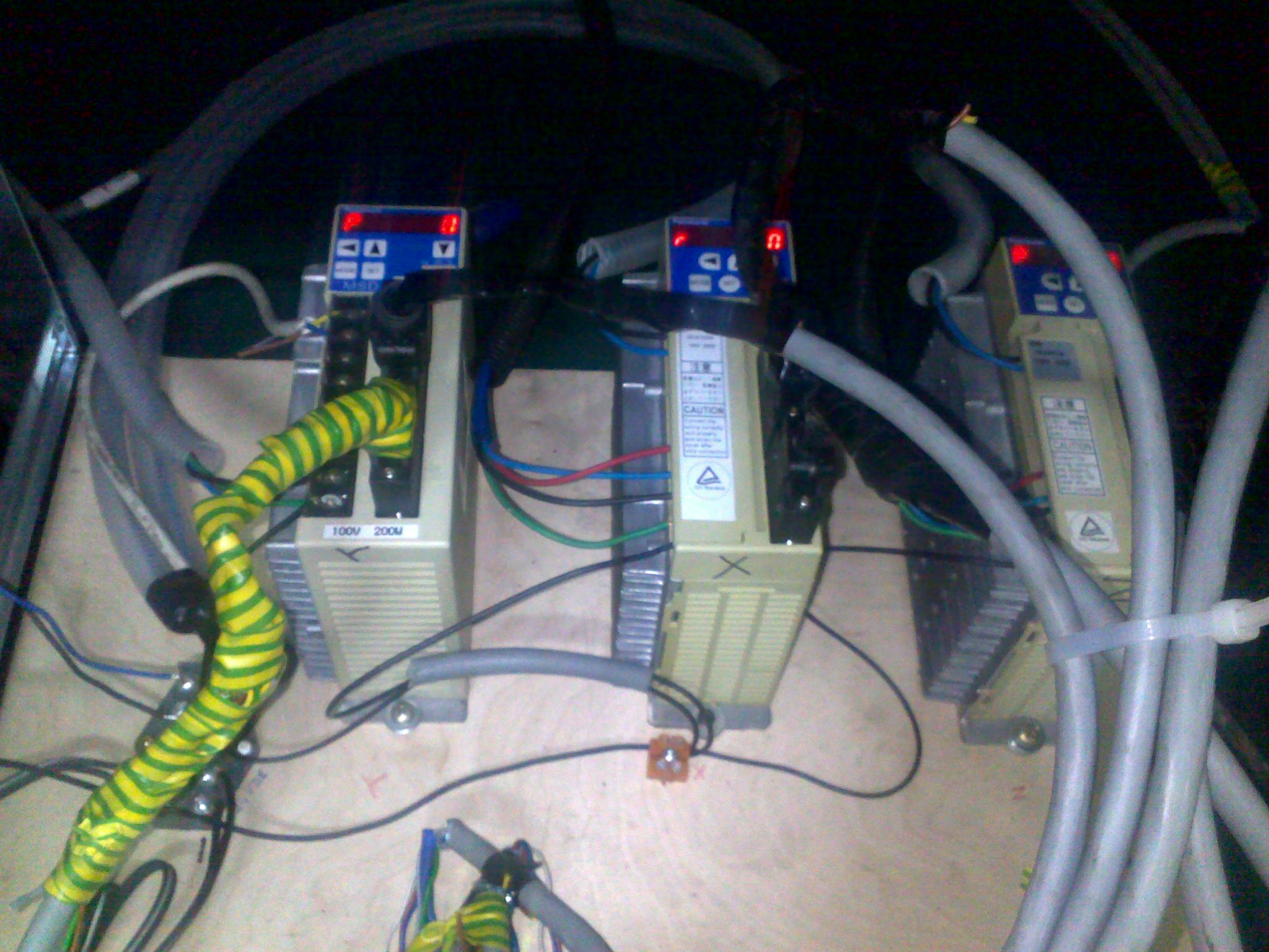

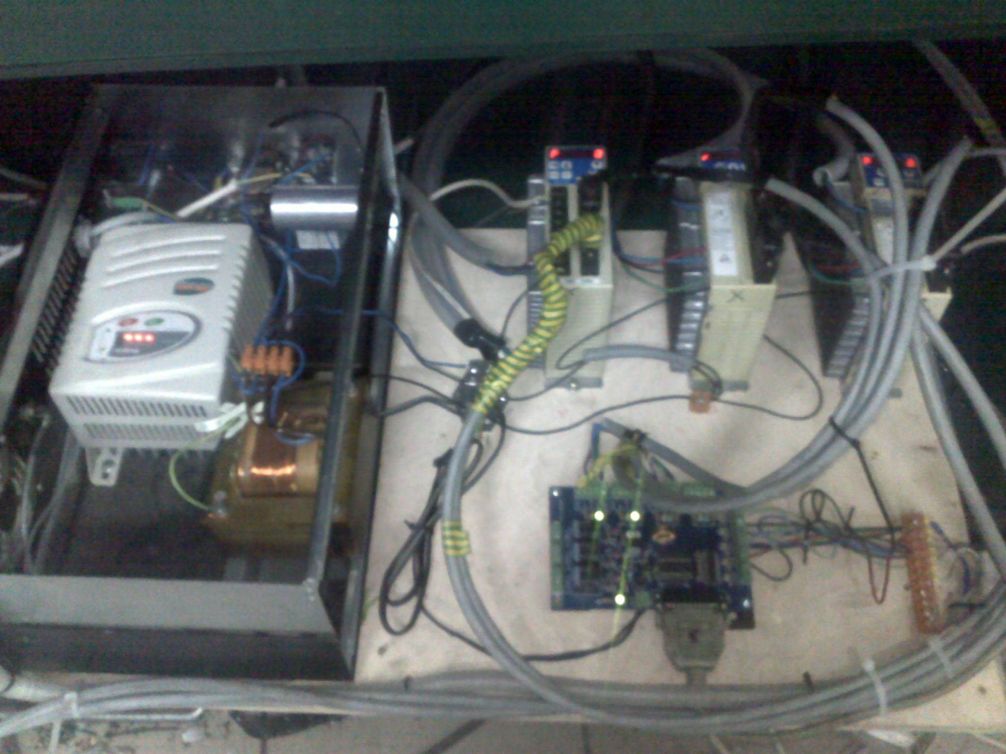

Poniżej kilka fotek i filmików sterowania i maszyny:
![Obrazek](https://www.cnc.info.pl/pics/e51d3513a689.jpg)
![Obrazek](https://www.cnc.info.pl/pics/e5b60c0b9133.jpg)
Planuje też oś obrotową, ale na razie szukam rozwiązań na forum
Jak ręką odjął!
