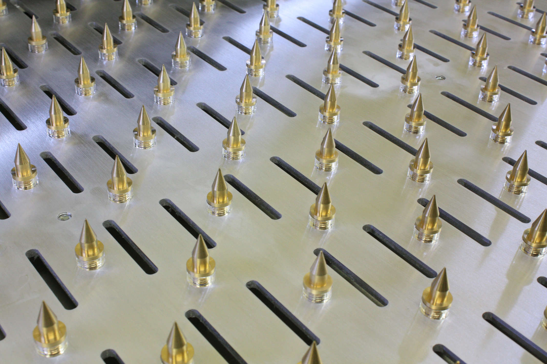

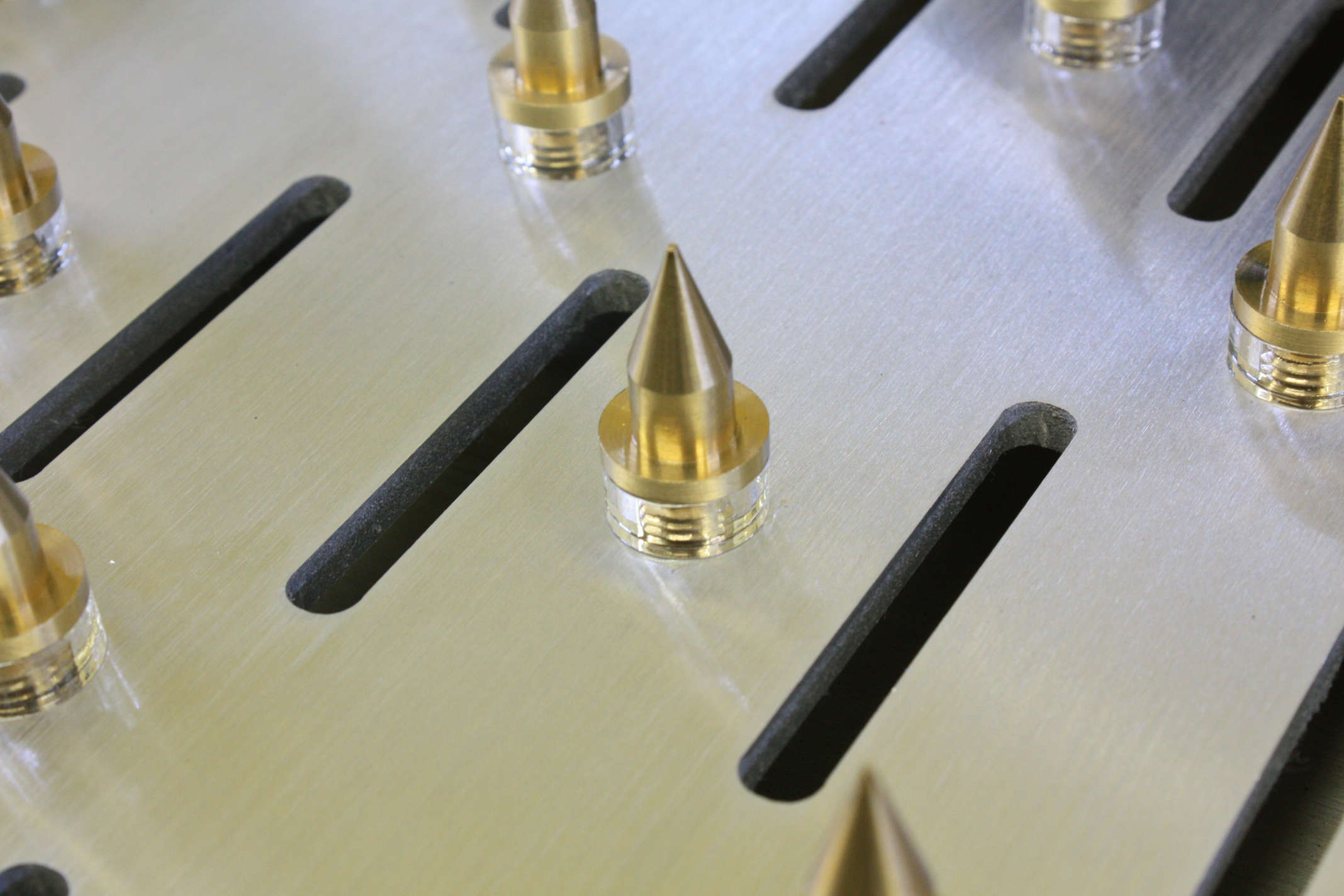

Udało się zakończyć prace nad nowym stołem. Zdjęcia poniżej.
http://zapodaj.net/41040a0e12b4c.jpg.html
http://zapodaj.net/7ef2fa8df31e3.jpg.html

Wracam do tematu stołu bo ostatecznie jestem bardzo zadowolony i zaczynam robić do drugiej maszyny. Zleciłem wytoczenie wyższych kolców i o mniejszej średnicy, tak aby wiązka nie odbijała się od postawy kolca. Mimo wszystko w drugim stole też będę gwintować otwory, bo ostatnio jak ciąłem i grawerowałem sklejkę to mogłem spokojnie kolce wykręcić i wkręcić w to miejsce śrubę z łapą, która dociskała krzywą sklejkę do poziomu. A nawet jak nie używam łapek to w miejsce kolców wkręcam 3 śruby jako odboje pozycjonujące formatkę. Super sprawa jak trzeba wyciąć kilkaset elementów. Zdjęcia prawdopodobnie wrzucę w przeciągu 2 tygodni.
PS. Kolce zagęszczam dwukrotnie. Trochę kasy pójdzie.
PS2. Ostatnio też go myłem bo był paskudnie zabrudzony. Świetnie zdał egzamin preparat do czyszczenia felg aluminiowych.

Podtopienia występowały w przypadkowych miejscach. Rzadko kiedy wiązka trafia bezpośrednio na szpilkę. Wydaje mi się, że problemy rozwiązały się przez wyszczotkowanie całego stołu, wyfrezowanie szczelin do lepszego przepływu powietrza i podniesienie szpilek o 6mm. Przy cienkich materiałach 0,6 - 0,8 przydałoby się większe zagęszczenie.

Szpilki miały już gwint więc szkoda było tego nie wykorzystać. Zaleta jest taka, że nie wypadną jak stół będzie wyjmowany i odwracany do czyszczenia z drobnych elementów. Zresztą nie telepią się i w każdej chwili można je wykręcić od góry (zawleczka czy nakrętka to zawsze operacja podnoszenia i grzebania od spodu). Może te wszystkie argumenty to tak naprawdę tylko wymówki bo mam taki charakter i kręcą mnie gwinty
PS. Cięcie cienkich i wiotkich materiałów typu polipropylen 0,8mm odpada. Zagęszczenie szpilek musiałoby być ogromne i bezsensowne.
PS2. Gorące gazy z cięcia chyba będą większym problemem niż przypuszczałem. Cieniutkie elementy rzędu 2-3 mm ulegają nadtopieniu od spodu. Przy tak drobnych obiektach musi być odciąg do dołu. W plastrze miodu działało to samoczynnie i nieszczególnie przywiązywałem do tego uwagę. Źle to wygląda przy pmma bb.

Blachę aluminiową frezowałem u siebie. Szpilki kupione gotowe. Najbardziej pracochłonne okazało się gwintowanie ręczne (około 3 godzin - 180 otworów). Stół jest już w maszynie. Czy będzie się sprawdzał ? Będę mógł określić myślę po kilku tygodniach pracy, kiedy przewiną się najczęściej używane materiały. Plus jest taki, że blat z blachy aluminiowej 5mm jest podparty na śrubach 8. I najważniejsze było ustawienie równej odległości od karetki do ciętego materiału bo na zużytym plastrze miodu odchyłki były rzędu 2-3mm.
Odbić nie zauważyłem. Aczkolwiek zupełnie inaczej zachowują się spaliny z cięcia. Pomimo szybkiego odprowadzania pozostawiają ślad na spodzie ciętego materiału. Jeżeli folia jest dobrej jakości to nie ma najmniejszych problemów. Lepszym rozwiązaniem byłoby chyba pozwolenie, aby spaliny ciągnięte były także do dołu. I jak problem będzie się pojawiał prawdopodobnie blat wróci na frezarkę do ulepszenia.
PS. Ciekawym rozwiązaniem są takie nakładki, kratki w Trotecu z tworzywa sztucznego ale nie udało mi się zlokalizować alternatywy.
